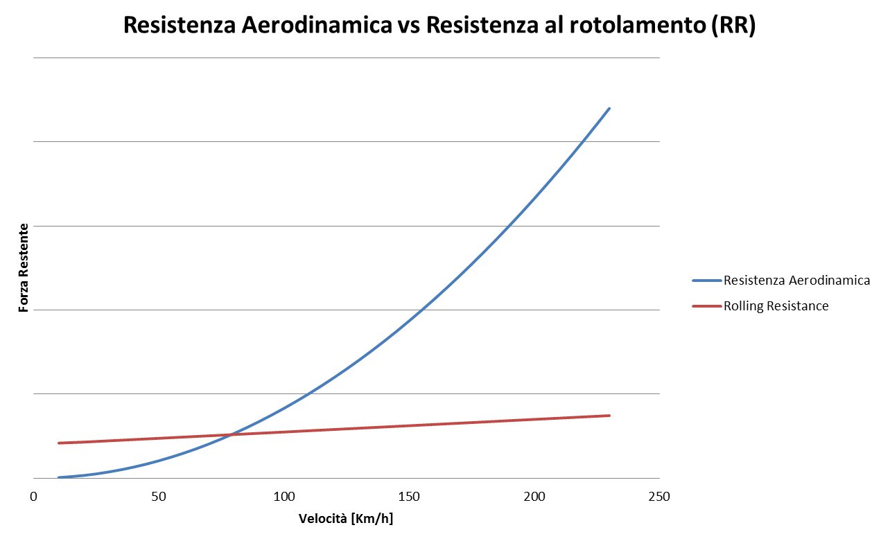

E senza contare che il drag aumenta col quadrato della velocità ..
