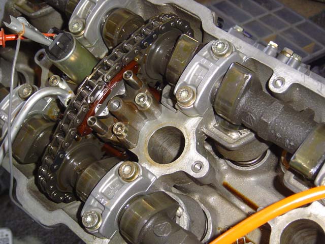

mi sono incuriosito ed ho cercato sui sacri testi
dunque, il variocam è la fasatura variabile, il variocamplus fasatura + alzata variabile
questo è il variocam in cui si vede bene l'attuatore sul tendicatena (mi consta che solo Porsche usi questo sistema per variare la fasatura)
Qui sotto invece esterno e schema del variocamplus (è un due livelli, mentre il valvetronic è continuo)
Adesso mandami pure a quel paese! :D
P.S. riguardando gli schemi, mi sembra di capire che i sistemi migliori in circolazione, quanto a possibilità di regolazione, siano il multiair ed il doppio vanos + valvetronic, in quanto sono i soli a prevedere la regolazione in "continuo"
