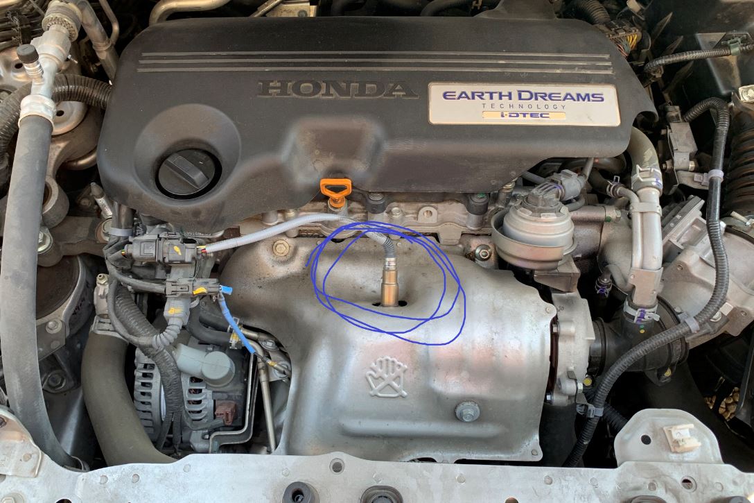

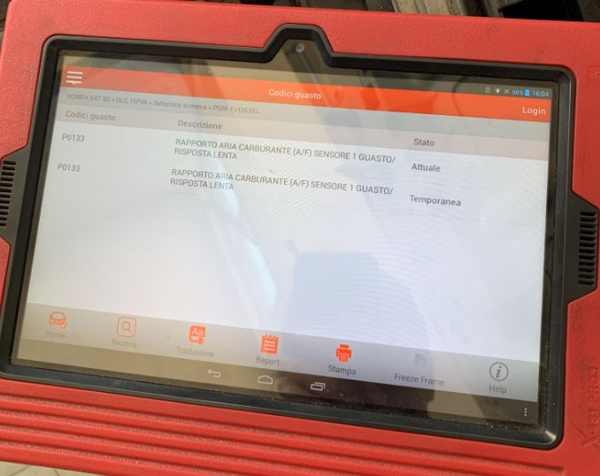

Giorni fa, ho ricevuto un errore "Verificare sistema" , per la prima volta. Portata dal meccanico a leggere l'errore ha trovato P0133 (come nella foto in allegato), sensore 1 ossigeno . Il meccanico ha tirato fuori il sensore, testa del sensore completamente nera (proprio nera nera), lo ha pulito, ricollegato e cancellato l'errore. L'errore è sparito. Sono ormai 3 giorni senza problemi. In allegato anche foto del sensore.
