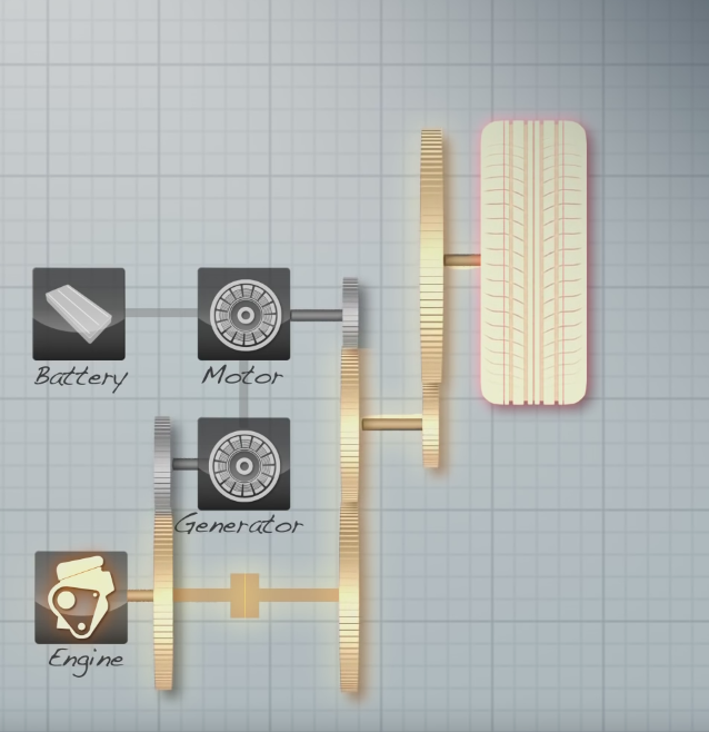

Guardavo due immagini e mi pareva lo stesso schema ,senza cambio. Non ricordo ma li dice che è il benzina a generare corrente sempre quindi non parte mai in elettrico ?

Questo è lo schema ?
