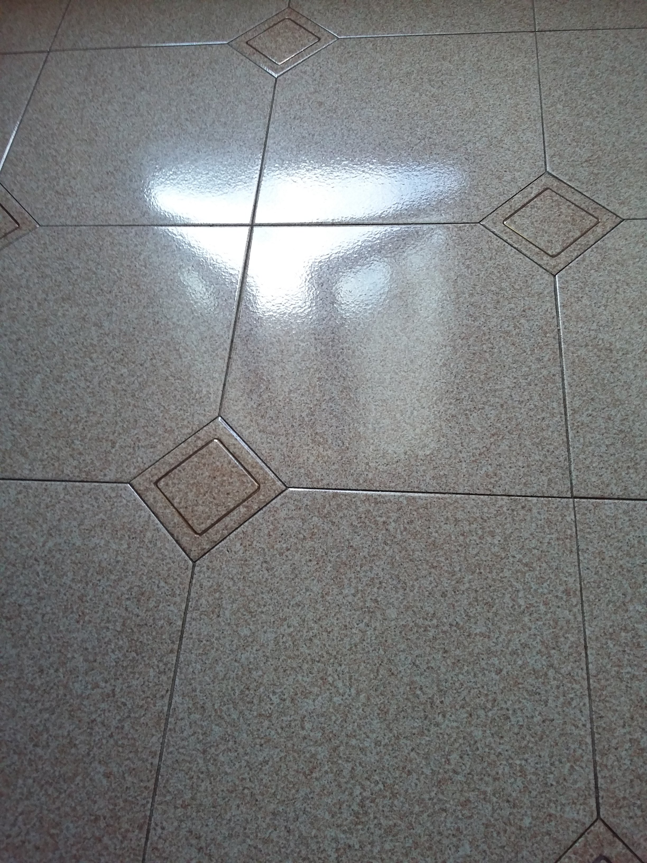

Guarda
    1,4 MB · Visite: 3.049

non era acido, lei usa la candeggina su qualunque cosa, ha già scrostato dei muri per cancellare degli aloni la furbona... ma non demorde... proverò a sciacquare per benone...
