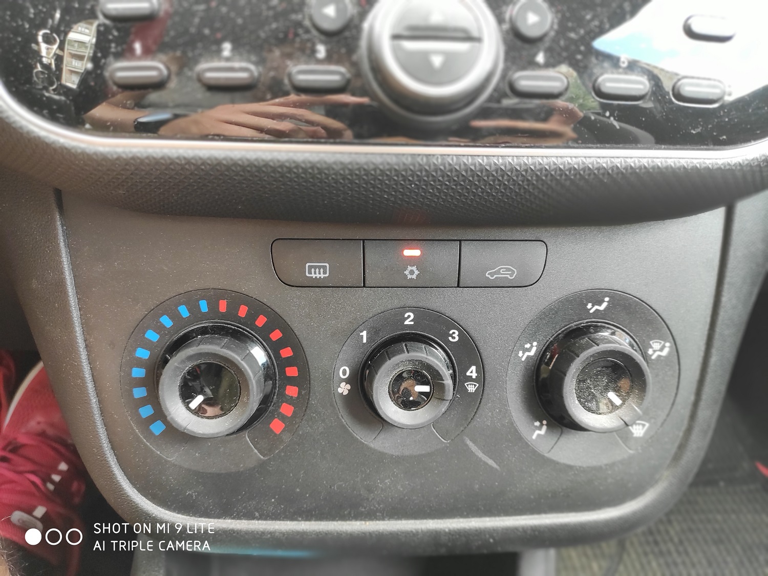

Buongiorno, ieri sera si è presentato un problema all'impianto di climatizzazione della mia Punto MY2012: inspiegabilmente la manopola di regolazione della climatizzazione ha smesso di funzionare nelle posizioni 1-2-3 mentre nella 4 eroga senza problemi. In 10 anni di patente non ho mai avuto un problema simile; cosa potrebbe essere?
Nelle altre posizioni non parte proprio nulla. E' come se fosse sullo 0! Ho provato di tutto: spegnere e riavviare la macchina per diverse volte ma nulla. Ho provato anche le varie combinazioni fra manopola della velocità (1-2-3-4) e quella delle sedi (frontale, parabrezza, inferiore, ecc...) ma non ha funzionato!
Buongiorno, ieri sera si è presentato un problema all'impianto di climatizzazione della mia Punto MY2012: inspiegabilmente la manopola di regolazione della climatizzazione ha smesso di funzionare nelle posizioni 1-2-3 mentre nella 4 eroga senza problemi. In 10 anni di patente non ho mai avuto un problema simile; cosa potrebbe essere?Vedi l'allegato 14968
Mi successe sulla Uno 60 S del '91.
Era la resistenza di registrazione della velocità.
https://m.autoparti.it/fiat/grande-punto-199/18899/10965/resistenza-ventola-abitacolo
Purtroppo quella parte lì non saprei come smontarla per accedere alla componentistica e ho paura di far danni. Non ho trovato nulla da svitare/forzare per aprire la mascherina con i regolatori intensità/posizione del getto
è l'elettro resistenza della ventola, l'ho cambiata la settimana scorsa sulla Y e costa una decina di euro. Non bisogna smontare il pannello delle manopole, nella Y questa resistenza si trova accanto alla ventola del clima, sotto al cassetto portaoggetti lato passeggero
