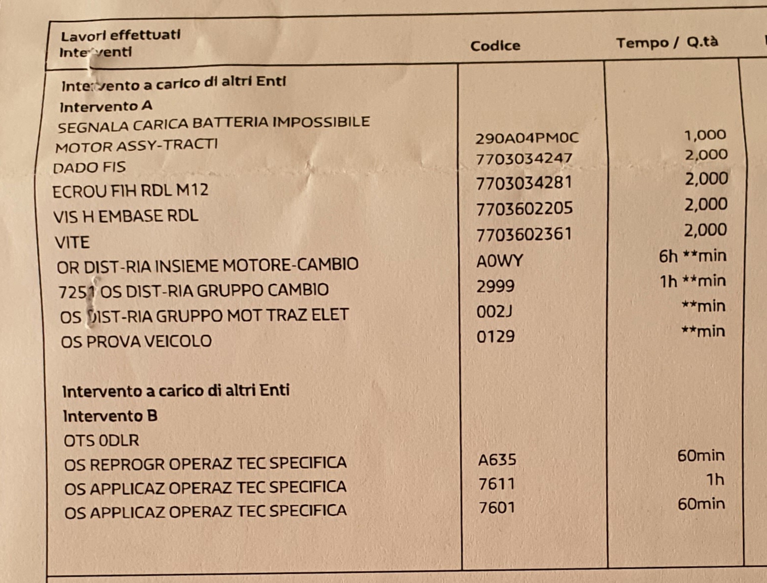

buona sera, finalmente questa sera ho ritirato l auto...incrociamo le dita anche perché mercoledì dovrò farci diversi km.....posto se riesco i codici di tutto il lavoro, se qualcuno riesce ad aiutarmi per capire cosa è successo e cosa hanno fatto..anche per capire se la cifra che mi è stata detta è giustificata in caso di assenza di garanzia.ringrazio anticipatamente

magari qualcuno ne sa più di me, ma non mi sembra chissà che lavoro, hanno lavorato sul circuito di raffreddamento, poi c'è altro incomprensibile...7 ore di lavoro
