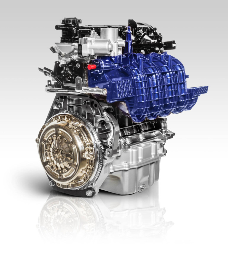

Tra le peculiarita' del firefly c'e' la costruzione intermante in alluminio e se non sbaglio la catena per la distribuzione al posto della cinghia.
Qui (in inglese) un'analisi tecnica dei "Firefly. La distribuzione è a "catena silenziosa" (silent chain).
http://motorchase.com/en/2016/09/fiat-presents-the-new-firefly-gse-engines-in-brazil/
Il centro dell'albero motore è scentrato rispetto al centro dei cilindri per migliorare la coppia e ridurre l'attrito del pistone sulle pareti del cilindro in fase di espansione.
Il motore avrà bielle lunghe per limitare le forze laterali e diminuire attrito e vibrazioni, pistoni composti di una lega di alluminio e grafite (riduce gli atttriti) e rapporto di compressione oltre 13:1
Le versioni turbo dovrebbero presentare le 4 valvole per cilindro ed inizialmente le potenze dovrebbero arrivare a 120 cv per il 1.0 e 160 cv per il 1.3 (fonti non ufficiali).

Nella foto il Fiat Firefly.
