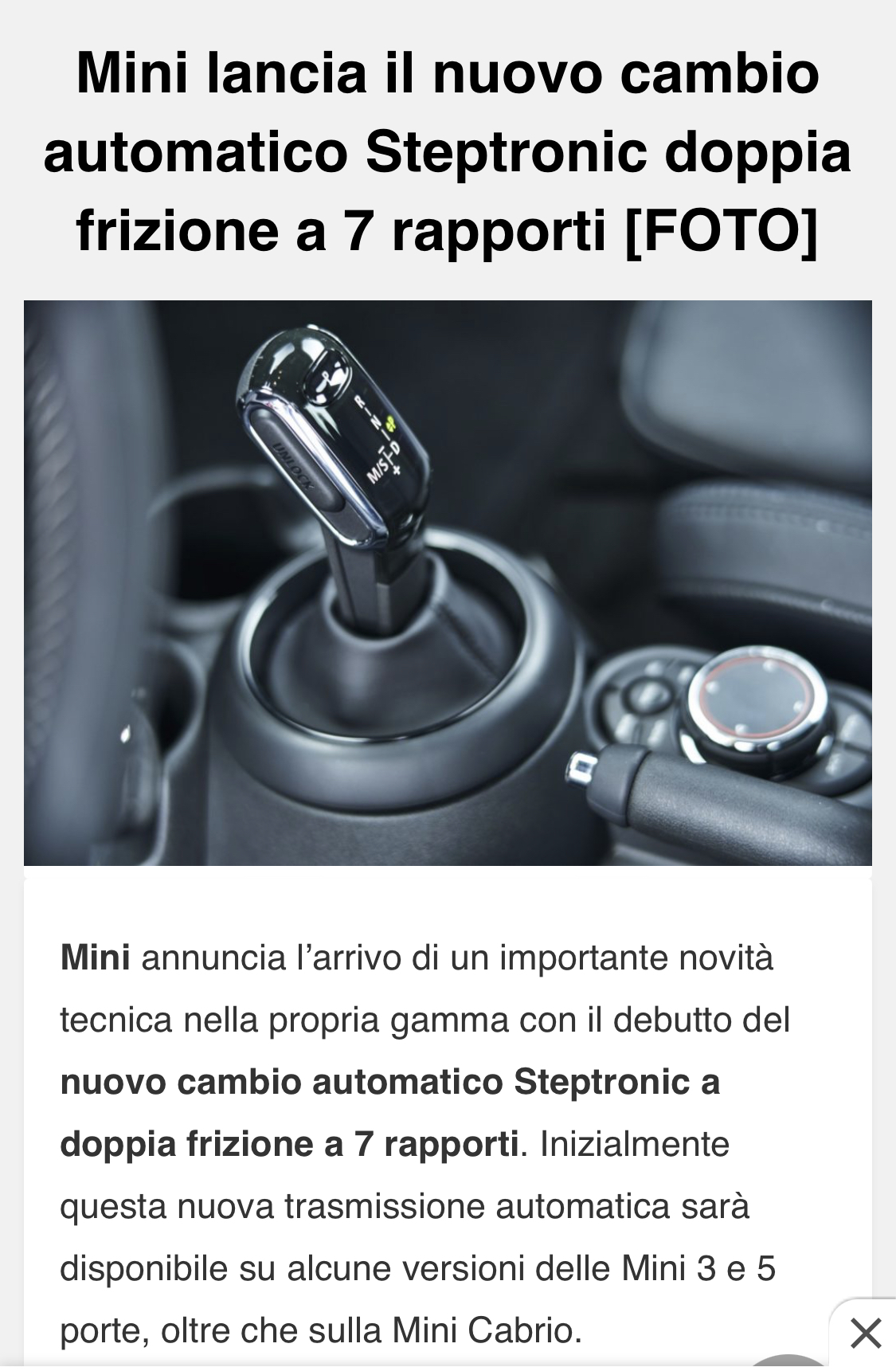

Come puoi vedere dalla foto allegata, su internet dicono che il mio cambio è uno steptronic a doppia frizione

Tradizionalmente BMW ha usato il nome Steptronic per designare i suoi cambi automatici a convertitore, non sapevo ne avesse fatto uno a doppia frizione. Comunque, anche in questo caso il trascinamento i Drive al minimo è voluto, ce l'ho anch'io sul PowerShift Ford.
