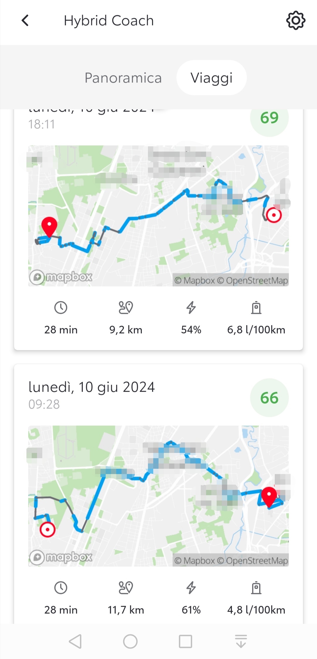

Aggiungo, giusto per curiosità non è che me ne preoccupi sul serio ma.... hybrid coach come li assegna i punteggi?
