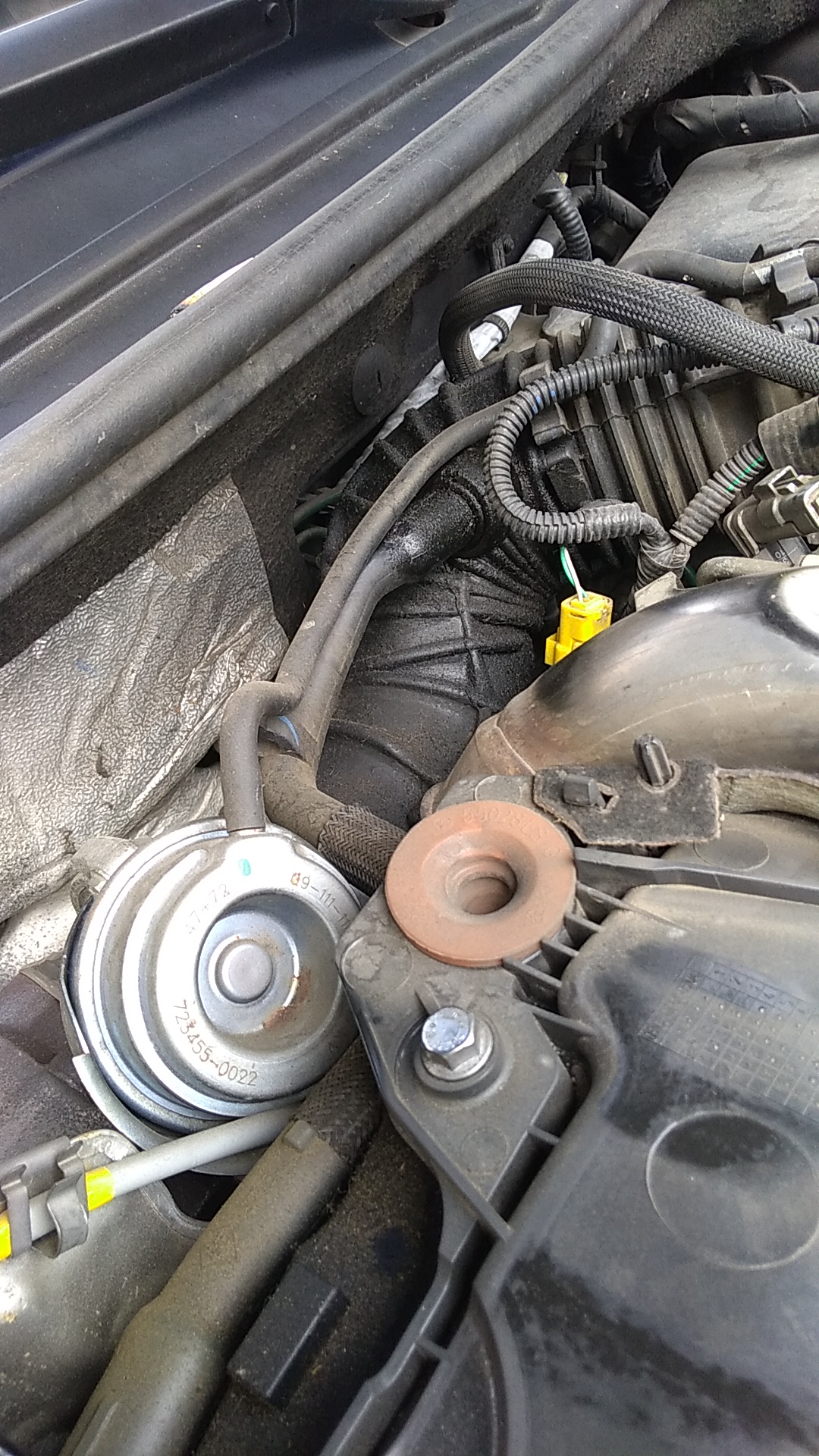

Il recupero vapori olio intasato è quello in foto?
    939,3 KB · Visite: 4.922
    603,5 KB · Visite: 3.405
    842,5 KB · Visite: 3.186
Ho fatto una foto del recupero vapori olio, è quello della foto?
Non vorrei che c'è qualche parte intasata!
Stamani sono stato dal meccanico e secondo lui la compressione è ok.
Sicuramente proverò di nuovo a sostituire il tappo ma vorrei essere sicuro che non ci sono parti intasate, altrimenti poi penso che potrei fare altri danni dalla pressione che si accumelerebbe.
Magari pulendo qualche tubo risolvo il problema, tutto sta a capire quali sono le parti da pulire!
Dalla foto vedo che c'è dell'olio nell'ingresso al tubo grosso collegato al filtro dell'aria.
Che dici?
Grazie mille
