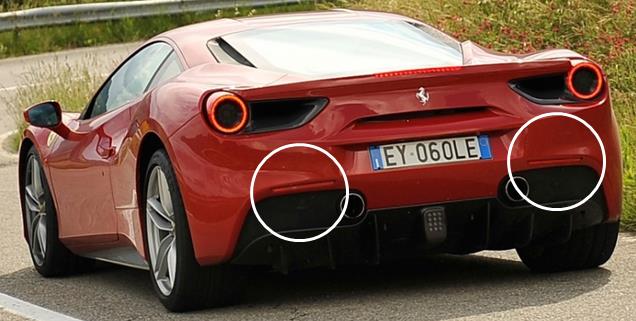

Ieri ero fermo ad un semaforo ed avevo davanti una Ferrari 488.
Al momento del verde ho rischiato di tamponarla perché le frecce sono posizionate molto in basso (vedi foto) e non avevo visto che era inserita per la svolta a destra. Già l'auto in sé è una sogliola, se poi posizionano gli indicatori di direzione all'altezza degli scarichi....
Secondo Voi il codice della strada dice qualcosa riguardo il posizionamento degli indicatori di direzione?

Non lo metto in dubbio, ma per curiosità volevo sapere se qualcuno conosceva le specifiche poiché la vettura in questione non era targata Italia.
Per essere omologati devono stare a minimo 350mm e massimo 1500mm da terra, massimo 400mm dall'esterno vettura e minimo 600mm tra il sinistro e il destro.
Vale per tutte le auto e i veicoli commerciali, c'è una deroga solo sui veicoli più alti di 2metri e qualcosa con impossibilità di installazione per allestimenti particolari (per esempio i veicoli dei netturbini)
Probabilmente sono posizionate a 350 mm...molto in basso...
