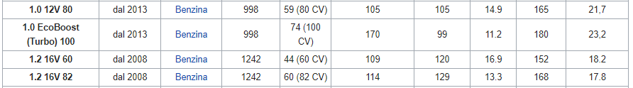

Una curiosità.. due esempi: 1) Ford Fiesta 1.0 80 CV a 6000 giri, 105 Nm a 4100 giri/Min oppure 2) Peugeot 208 1.2 82 CV a 6000 giri, 118Nm a 2750 giri/Min ...che differenze hanno nella guida? Perché i consumi sono circa uguali, sono sempre due motori a 3 cilindri a benzina aspirati.. però in termini di stili di guida cosa comporta avere il numero di giri a 4100 o a 2750? In città o in autostrada cos'è preferibile? Come ripresa in salita o sorpasso? Meglio la Fiesta o la 208? Ci sono altri modelli simili che sono validi? Esteticamente mi piace di più la fiesta, però forse in città è più sfruttabile la 208? Oppure e uguale come stile di guida? O meglio una grande punto classica 1.2 60cv? Non vorrei che fosse un motore un po' moscio..nehl n ultimi due mesi sto guidando una panda Natural Power a metano ed e uno strazio, soprattutto in salita..

I dati che ho io sono ; Fiesta 1084 cc 85 cv a 6300 giri 110 Nm a 3500 giri peso kg 1130 0-100 in 14" netti consumo 21,3.
Peugeot 208 1199 cc 82 cv a 5750 giri 118 Nm a 2750 peso kg 1120 0-100 in 12,2" consumo 21,3,

Tra avere la coppia massima a 2750 e 4100, la differenza è tanta.
Però il dato non è completo, bisognerrbisvedere tutta la curva.
Come dicevamo, a vedere i numeri, il vantaggio del PSA sembra consistente.
Se ti vuoi togliere il dubbio, l'unica è una prova su strada.
