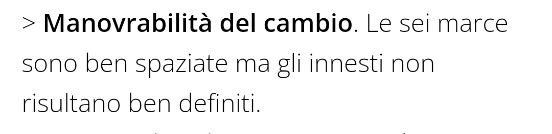

Diciamo che non hanno una manovrabilità esemplare. L'unico cambio Fiat con cui mi sono trovato molto bene, è quello a 5 marce della Panda terza serie. Sulla mia 500L, la retro punta 1 volta su 2 e le altre marce non hanno proprio degli innesti pregevoli. Risulta infatti tra i difetti riscontrati da una prova fatta da una rivista concorrente.
