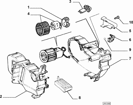

Se ti può essere d'aiuto guarda l'immagine sottostante, ma il manuale dell'auto non ce l'hai? Il filtro è il numero 2.
naread.exe
Comunque se ti può aiutare in questo link puoi trovare tutti i componenti della tua auto, basta inserire il numero di telaio, quindi puoi sapere se il filtro c'è oppure no.
È un ePER oramai in disuso, ma la tua auto c'è di sicuro!
Sul manuale auto c'è scritto solo di cambiarlo ma non illustra ne immagini e ne dove si trova, mi sei stato di aiuto dal link che mi hai dato il filtro abitacolo non cè purtroppo.
grazie ;)
