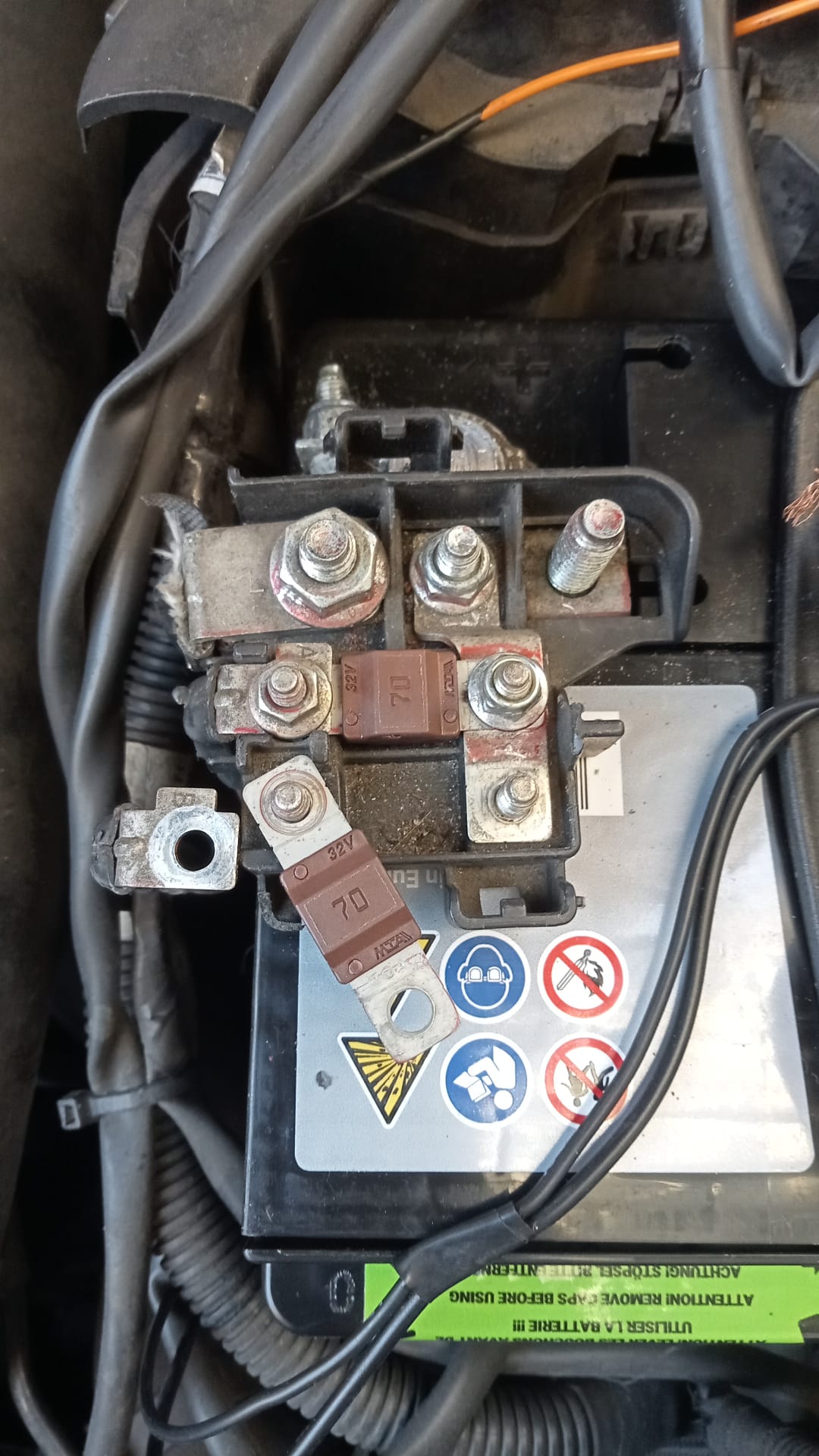

Ciao a tutti. Da qualche giorno ho esattamente lo stesso problema.
Ha cominciato l'altro giorno: col quadro si accendevano condizionatore e radio, il motorino di avviamento girava, ma il motore non partiva. Ora solo il quadro e il motorino di avviamento. Il display indica "Ausilio parcheggio non disponibile". Se spengo il quadro e lo riaccendo si riazzera ogni volta l'ora. Si sente un sommesso ticchettio e le lancette si abbattono a -0. Resta un paio di secondi tutto spento con solo la spia motore, poi si accendono le altre spie, di cui quella del carburante prima fissa, poi inizia a lampeggiare. Segna 0 ma c'è un quarto di serbatoio. Il video qui sopra sembra girato dal mio cruscotto.
Ho pulito e serrato i morsetti della batteria. Batteria nuova. tensione 12.4 v senza carico.
Col quadro acceso, no luci, no frecce, no clima, no radio. Niente serratura centralizzata, ne a quadro spento ne acceso.
Mi piacerebbe sapere se qualcuno fosse riuscito a risolvere casi analoghi.
Anche nel mio caso era il fusibile da 70A sopra la batteria (trovato interruzione con un multimetro digitale basic). Ho stretto tutti i bulloni (erano tutti allentati...), probabile che fosse per quello che il fusibile si sia bruciato.
Ponticellando il fusibile tutto è tornato a posto, il motore è partito di slancio, tutti gli utilizzatori funzionanti.
Arrivato fusibile nuov, sostituito a quello fuso, avviata l primo colpo. Un po' di errori di ESP, ASR e Hill Holder che però si sono risolti dopo qualche accensione.
Arrivato fusibile nuov, sostituito a quello fuso, avviata l primo colpo. Un po' di errori di ESP, ASR e Hill Holder che però si sono risolti dopo qualche accensione.Vedi l'allegato 32146
