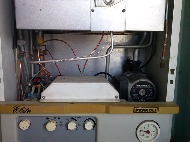

Ho fatto una foto della caldaia così mi potete indicare dove intervenire.
Lo scarico da controllare per vedere se è ostruito sarebbe quel tubicino a destra?

Hai fatto tutto quello che ti è consentito, ora occorre un termotecnico abilitato.
Sul condotto del gas che porta all'ugello c'è un "riduttore" in plastica o ottone, devi smontarlo e vedere che il forellino non si sia ostruito, eventualmente usa uno spillo.
