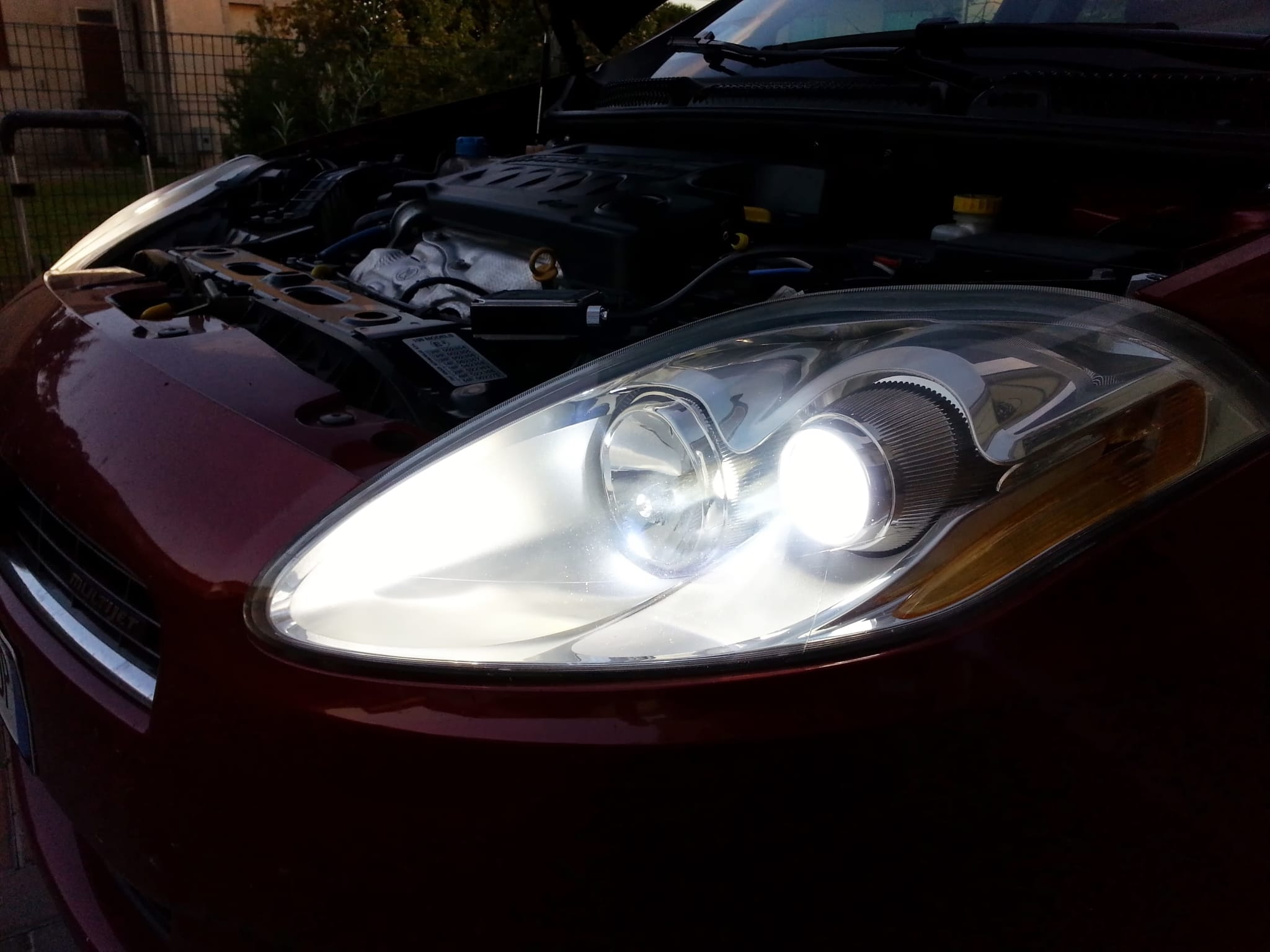

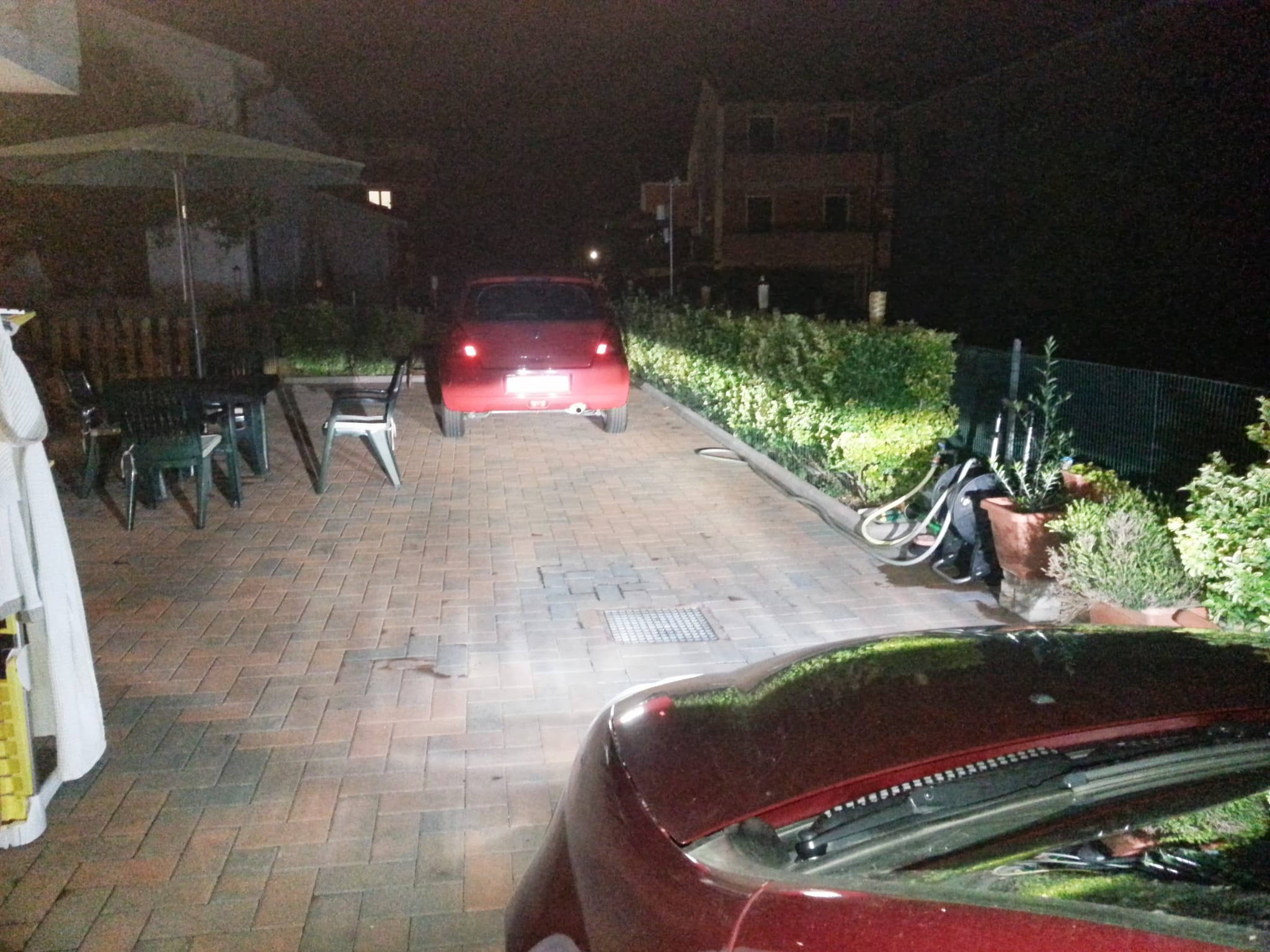

Premesso che non si poteva (legalmente), e ne ho già parlato su questo forum più di 10 anni fa, sulla Bravo montai un kit xeno (da 35W a lampada) di un noto importatore italiano, dalla seconda settimana di possesso perchè con le alogene (H7) non si vedeva assolutamente nulla (ed io l'auto la uso spesso al buio), l'ho usata con questa configurazione fino alla vendita (ci feci circa 250.000 km). Nessuno mi ha mai lampeggiato, la luce era perfetta, giusta, scelsi la tonalità 5000K.

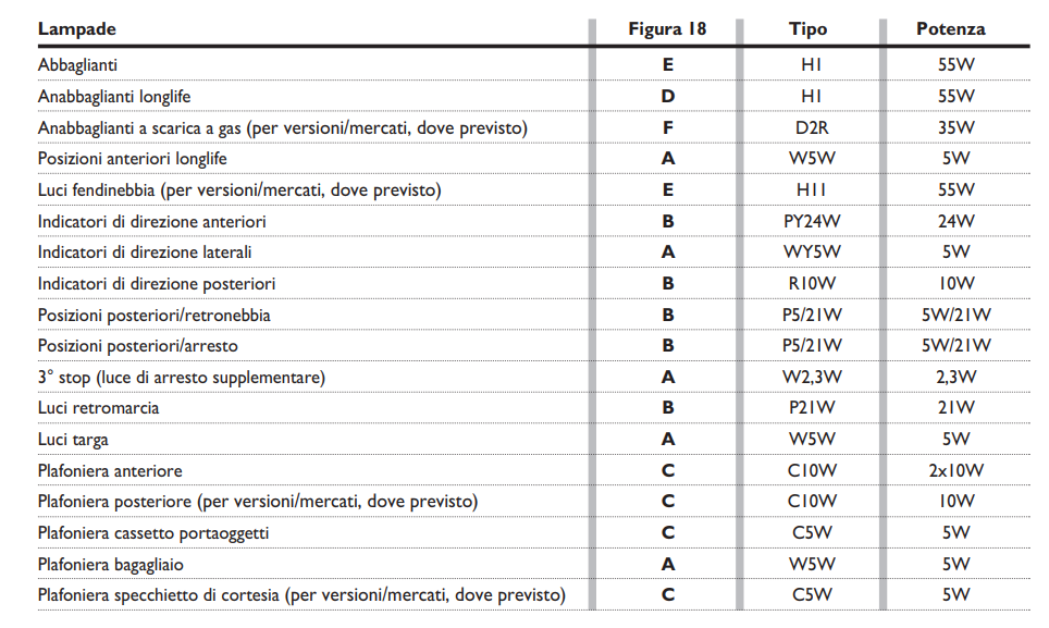

ma la bravo monta le H1 da quello che dice il manuale:
Non ho capito se all'epoca avessi montate delle xeno non omologate comunque
