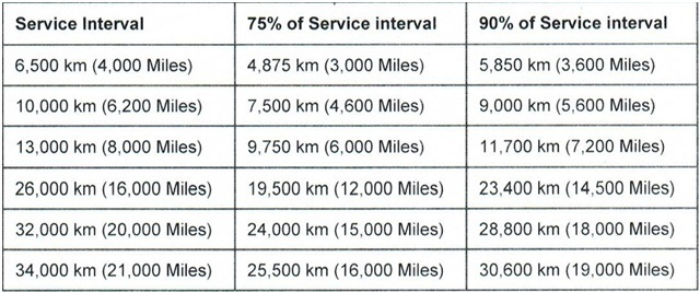

Buongiorno stesso problema Evoque 17 a 6.000 Km cambio olio eseguito in concessionaria Land Rover (MI) gratuitamente. Adesso 16.000 Km. totali e praticamente dopo 10.000 Km dal primo cambio olio l'autovettura mi richiede il cambio olio. Un incubo. are che esista un bollettino Tecnico emanato da Land Rover dove specifica che in caso di basso chilometraggio, rispetto a quello specificato dalla casa madre , sul manuale dell'utente, debba essere eseguito a titolo gratuito.Allego di seguito articolo:
OLIO E FILTRO GRATIS CON JLR
Le disposizioni della Casa inglese prevedono sostanzialmente 3 condizioni.
  • Se appare il messaggio sul quadro strumenti " Eseguire manutenzione" ed è trascorso meno del 75% della percorrenza prevista per l'intervento di manutenzione, si può effettuare la sostituzione olio motore e filtro a titolo gratuito.
  • Se è trascorso tra il 75% e il 90% della percorrenza prevista per il prossimo intervento di manutenzione, effettuare a titolo gratuito la sostituzione olio e filtro, mentre restano a carico del cliente le altre operazioni di manutenzione periodica da concordare.
  • Se il messaggio " Eseguire manutenzione" appare sul quadro strumenti quando è trascorso più del 90% della percorrenza prevista per il prossimo intervento di manutenzione, olio e filtro restano a carico del cliente così come le altre operazioni di manutenzione.Tali disposizioni riguardano i modelli Jaguar e Land Rover dotati di motori diesel 2.2L, 2.0L Ingenium, 3.0L V6.
La seguente tabella illustra schematicamente i vari casi che si possono verificare in base agli intervalli chilometrici dei servizi di manutenzione.
La ripartizione dei costi in funzione della percorrenza ci sembra più che accettabile e l'iniziativa di Jaguar-Land Rover rappresenta un notevole passo avanti a tutela della clientela rispetto ad una situazione di totale chiusura.
Vedi l'allegato 8330
