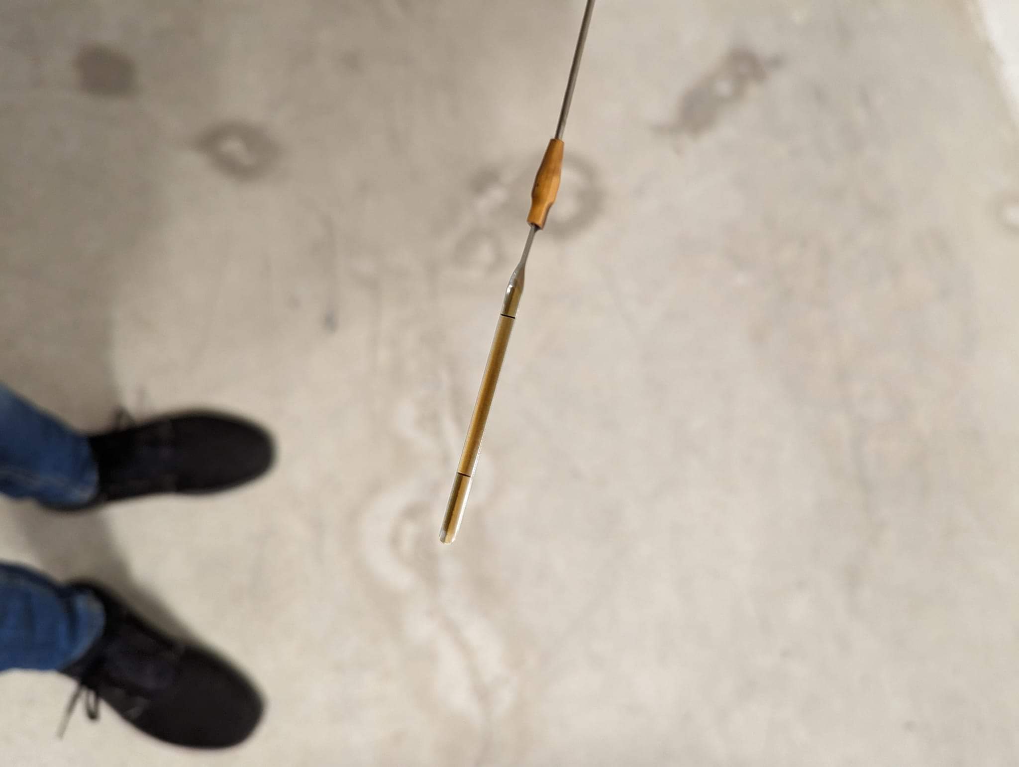

Ciao a tutti,
Ho un dubbio sul tagliando.
Ho una corsa benzina del 2020 1.2 100cv MT6 con 13.000km.
Quando ho comprato l'auto aveva 3000km.
Ho da sempre fatto pochi km solo casa lavoro (pochi km, 4 o 5 al massimo al giorno).
Ogni anno ho tagfo tagliando, ho fatto l'ultimo tagliando un anno fa a maggio 2022 e l'auto aveva 10.500km.
Ora vi chiedo ha senso fare il3o tagliando anche sto anno?
Di olio è stra piena (è cosi dall'ultimo tagliando ma è sempre stato a sto livello anche nel primo).
Dall'ultimo tagliando ho fatto 2500km e ora la uso solo in autostrada per fare 30km al giorno per 3 o 4 giorni alla settimana.
A me sembra insensato fare il tagliando quest anno voi che dite?
Grazie

guarda che il tagliando non è controllare il livello dell'olio, ma cambiarlo, oltre a tanti piccoli controlli, quindi non è il livello a essere indicativo ma lo stato dell'olio, che non puoi conoscere. Partendo da questa tua convinzione ne deduco che tu non sia espertissimo, pertanto ti consiglierei di farlo nonostante i pochi chilometri, l'olio è igroscopico e anche solo a starsene lì assorbe umidità e degrada, non facendo più bene il suo lavoro, e quindi va cambiato, magari ogni anno è eccessivo, ma nemmeno troppo..se tu fossi più esperto per i pochi km ti consiglierei di fare per conto tuo, ma non credo sia una buona idea, poi valuta tu, se trovi il cartone di lavoro dei tagliandi valuta..

almeno fosse come succede a miei conoscenti che ne aggiungono, ma nella tua macchina è sempre lo stesso olio che gira che col tempo di sicuro è diventato un misto di benzina, acqua e morchie varie...se ci tieni al motore cambialo, magari da qualcuno che ti cambia solo l'olio e il filtro e spendi meno che in conce!! Comunque spiego sempre ai miei conoscenti che non va bene lo stesso anche se lo rinnovano...

Un olio di buona qualità dura tranquillamente due anni da quando viene immesso in coppa. Su un benzina che fa così pochi km e non per brevi tratti a freddo, se rimane chiaro lo cambi tranquillamente ogni due anni, purché sia di buona qualità (salvo obblighi di garanzia lunga del costruttore)

Attenzione che il tuo motore è del gruppo PSA peugeot ed è un motore delicato e rognoso ,ha la cinghia distribuzione a bagno d'olio piena di problemi , le ultime direttive della casa richiedono la sostituzione dell'olio ogni anno soprattutto a chi fa pochi chilometri ,perchè coi depositi di carburante ( idrocarburi ) nell'olio deteriora la cinghia e la garanzia non risponde più, ultima modifica del programma di sostituzione cinghia sono 100000 chilometri o sei anni massimo. Ti consiglio anche di sostituire le candele non più di 20000 chilometri anche quelle è un punto delicato che con la detonazione può rompere la ceramica e distruggere il motore.Fai eseguire i tagliandi alla casa perchè spesso questo motore subisce modifiche software ultime modifiche giugno 2022 ti supplico metti in pratica i consigli.
