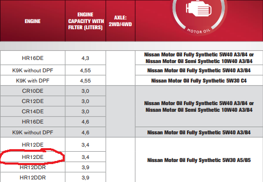

Salve a tutti, come da titolo sto impazzendo..... per una micra k13 1.2 80cv (motore HR12DE) del 2012 quale acea devo rispettare oltre alla classica 5w30 100% sintetico, ho perso il libretto quindi non lo ho, su internet allego foto, ho trovato un "volantino nissan" dove indica acea a5/b5, altri invece dicono che bisogna metterci il c3 io non ci sto capendo nulla, se mettessi il c3 rispetto l'a5 è considerato superiore o meglio mettere l'a5 anche fosse c3 in quanto superiore quest'ultimo?
inoltre se vado nei vari find car oil ecc gli olii che escono fuori sono sia a5/b5 sia c3 quindi...

Vado a memoria ai tempi che avevo la Juke che se non sbaglio richiedeva una C3.
Dovrebbe essere olio a basso tenore di zolfo (low saps) per non mettere in crisi i catalizzatori o comunque qualcosa legato ai sistemi antinquinamento.
La mia però era con il 1.5 dci.
Se non ricordo male, visto che il C3 nissan costava a dir poco una fucilata, usavo un Elf evolution che rispettava le specifiche e costava un terzo.
