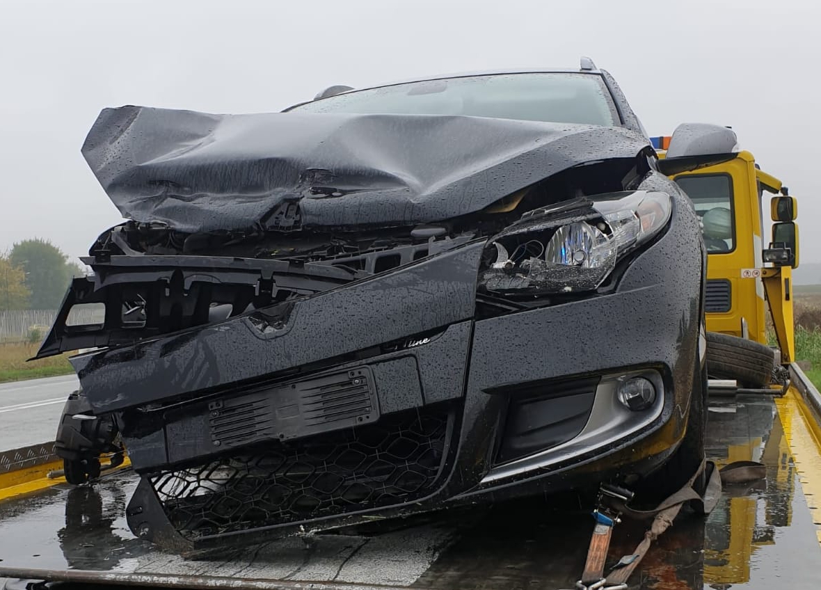

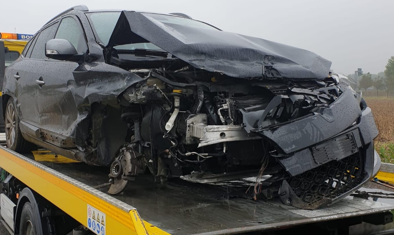

Ecco le foto...

allegato foto per un opinione "aggiornata"
Se non l'avessi detto subito che non vi siete fatti niente, avrei pensato che c'erano dei morti a vedere una macchina ridotta così:emoji_anguished::emoji_anguished:
No dai non esageriamo.
Però il danno è bello grosso, sembrerebbe aver preso lo spigolo destro (ma vedo danni anche alla fiancata dx) per poi forse fare perno e ruotare? Oppure proprio per i danni alla fiancata spigolo dx e poi scivolamento lungo il guard rail. Forse la decelerazione non è stata poi così forte. Però ho visto macchine con molti meno danni e airbag aperti. Non saprei che dire
Urto brutto ma credo "lungo" e che il grosso l'abbia assorbito la sospensione anteriore destra ed il cerchio.
Quest'ultimo però non sembra essersi piantato nel passaruota.
Immagino che l'angolo di impatto sia stato molto basso, che il rail abbia ceduto (magari s'è pur un po' alzato) strappato la ruota e girato l'auto che poi magari è pure rimbalzata indietro o s'è girata.
Immagino voi non abbiate tirato nessuna capocciata da nessuna parte.
Potrebbe quindi essere che alla fine i sensori sotto i sedili non abbiano sentito decelerazioni sufficienti.
Penso sia comunque possibile far leggere da Renault cosa hanno registrato i sensori. L'impatto dovrebbe essere memorizzato.
credo anch'io.
La traversa frontale (grigio chiaro) non è stata quasi interessata, anche l'assorbitore d'urto è intatto.
Un angolo d'impatto molto insidioso, nei test svolti negli USA (per le auto vendute nel loro mercato) è la prova più difficile da superare, ma con ostacolo posto frontalmente.
insomma, quanto pare sti airbag a sto giro corretto non si siano attivati...mi pare d'intendere con quella angolazione. Confermo OVVIAMENTE le cinture erano allacciate, anche perché con quella botta altro che feriti se non proprio direttamente fuori dal parabrezza.
Insomma tutto pare "sia andato nel giusto verso" ?
