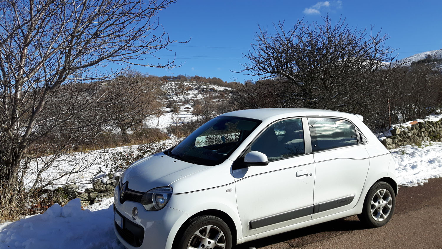

Sabato abbiamo superato i 1200 m slm sulle pendici del Bruncu Spina:
...e superato i 70mila km.
Gomme Michelin Energy Saver, mi sono fermato alla prima neve battuta, ma solo perchè non avevo voglia di montare le catene. In fondo la gita prevedeva una giornata sulla neve, e per noi abituati al mare, già dove ci siamo fermati ce n'era sin troppa.
