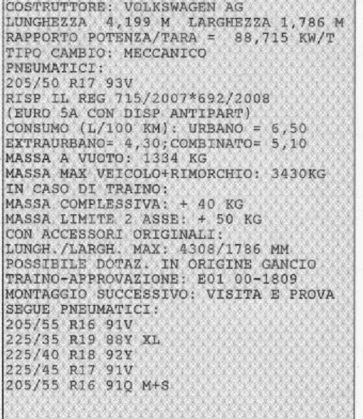

se ne smonti uno sul retro c'è scritto l'ET.....ricordarsi che la carreggiata deve essere quella indicata sul libretto
A libretto non è specificato l' ET
