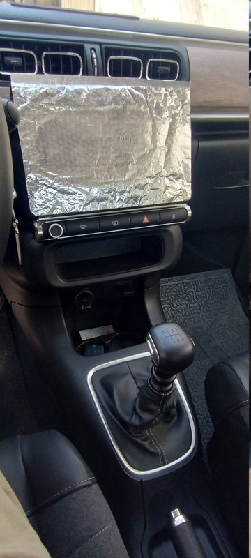

C3 del 2023, il problema si è presentato 2 giorni fa, sosta di diverse ore sotto il sole caldo display che si spegne all'accensione, per dovere di cronaca non l'aveva mai fatto nei 2 anni precedenti, credo che abbia contribuito la pellicola salva schermo applicata da me poco tempo fa ( non sopportavo più la marea di impronte che lascia lo schermo opaco antiriflesso originale) non volendo rimuovere la pellicola mi son fatto un parasol display problema risolto, una busta mille bolle con sopra incollato foglio di alluminio da cucina .
