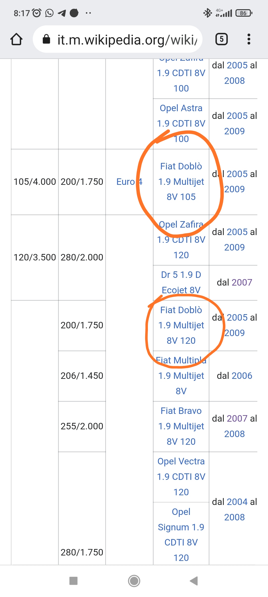

Ripeto anche il 105 CV che ho attualmente è un Multijet. 105 e 120 Multijet per Doblò sono stati equipaggiati sul doblo dal 2005 al 2009

Bene, non lo sapevo
Il 120 che hai trovato è sempre di un doblò dello stesso anno (circa)?
Devi guardare il libretto. Nel libretto non è indicato il numero di serie del motore ma è indicato il tipo motore (un codice)
Se corrispondono non dovrebbero esserci problemi a fare il trapianto
Così ad un primo sguardo il tuo è un
182B4000 mentre il 120 dovrebbe essere 192A8000
forse il 182 era montato sulla serie precedente fino al 2002. Guarda cos’hai a libretto
