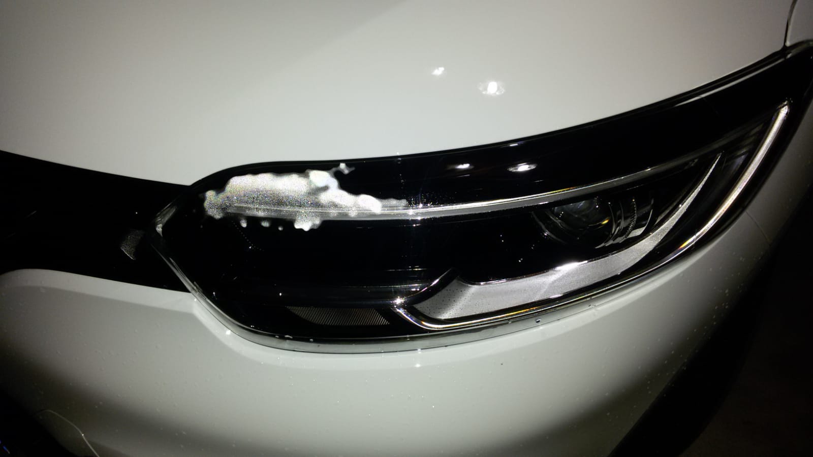

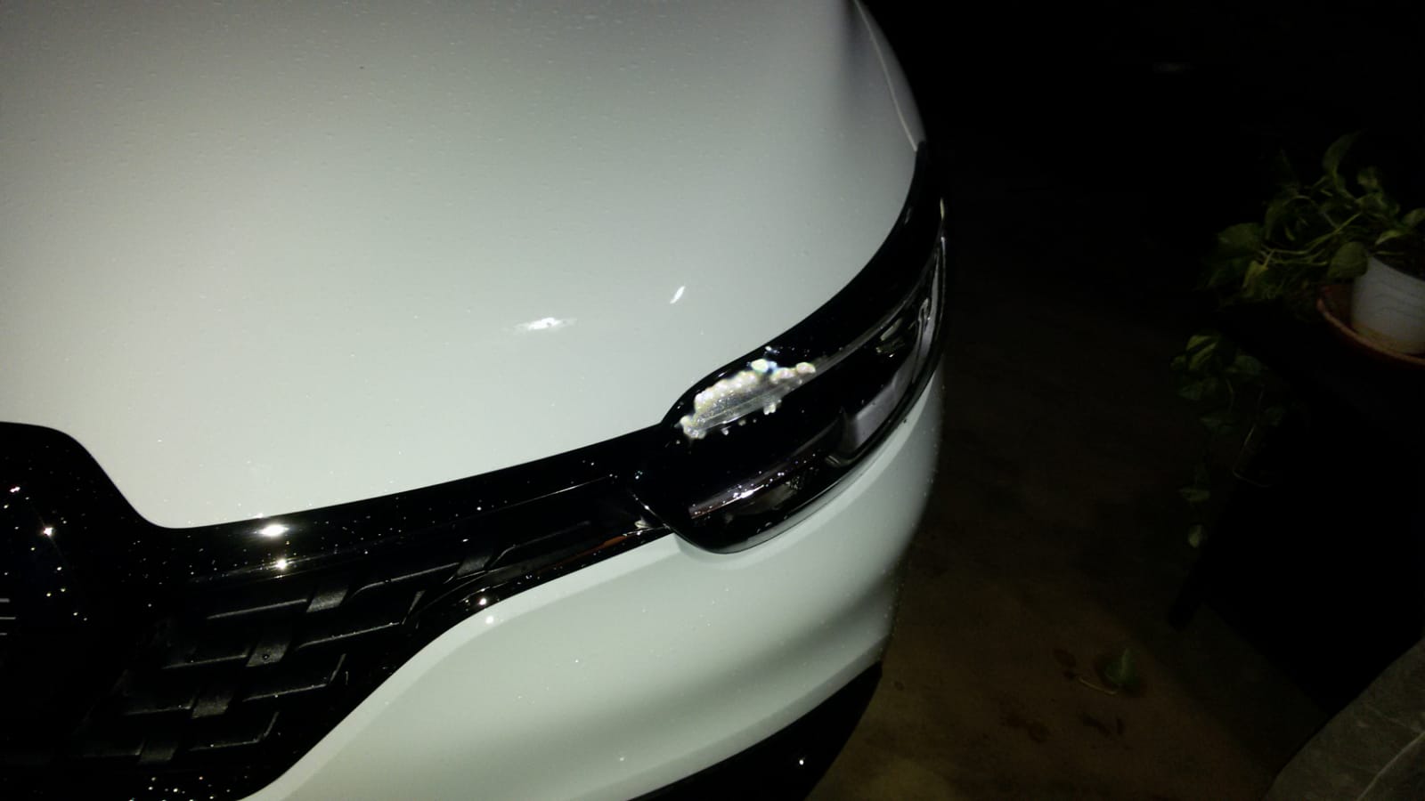

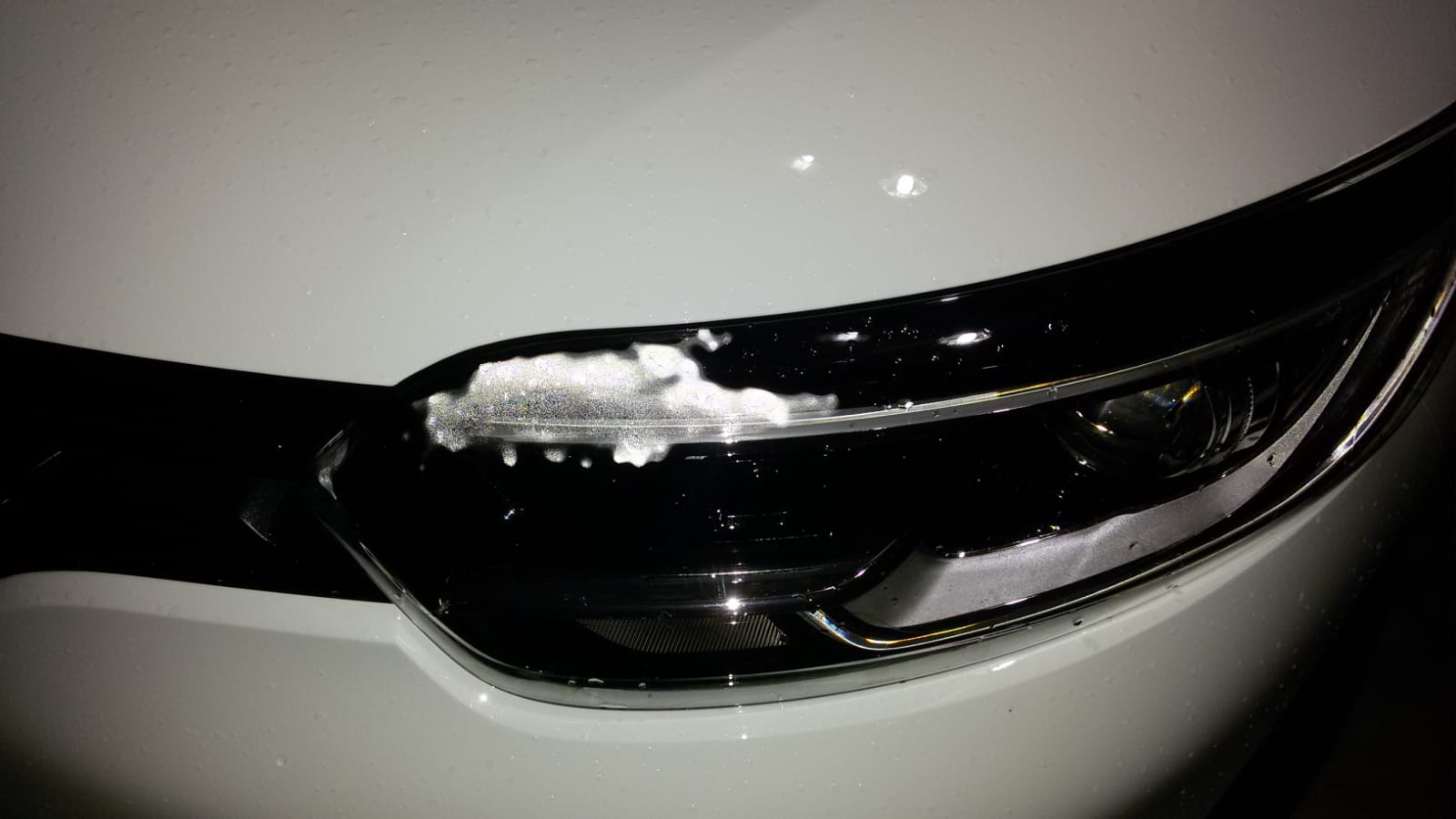

Salve a tutti, io ho acquistato da nemmeno un mese una kadjar che ha un difetto non da poco, condensa nei fari che si trasforma in vera e propria acqua stagnata negli stessi contatto la concessionaria che manda comunicazione a renault Italia spiegando il problema , la risp è... La condensa è una cosa naturale e si crea per cambio di temperatura quindi non è un difetto da poter attribuire ad un difetto Dell auto!! mi sapete aiutare
Sarà un problema di guarnizioni e se hai un meccanico di fiducia prova a fargliela vedere. Capisco sia in garanzia ma magari risolvi con poco.
La condensa nei fari non è affatto una cosa normale. Se non ci sono segni evidenti di urti ed i relativi tappi in gomma che danno acceso alle lampade sono correttamente posizionati non vi è motivo per cui si formi condensa. Se hai di recente cambiato qualche lampada, in questo periodo freddo il calore e quindi il sudore della stessa mano può attaccarsi alle superfici fredde del faro creando aloni di condensa. In questi casi (visto che mi è successo) prima di rinchiudere i tappi è bene accendere il motore e lasciare i fari accesi per qualche minuto e dopo chiudere il tutto. Anche se tu parli di acqua stagnante, quindi non è forse questo il problema.

Chiedo con la presente di aiutarmi a risolvere un problema serio sulla mia autovettura .
Non siamo riusciti a risolvere niente neanche con il continuo aiuto della carrozzeria autorizzata che si è prestata nel risolvere il problema sui fari.

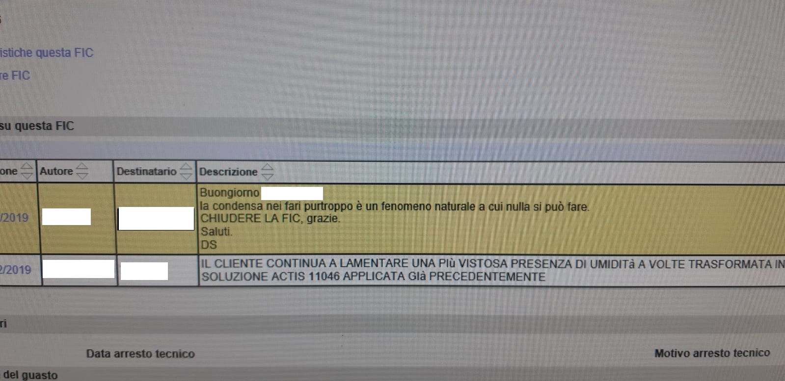

La risposta della renault la vedete scritta sotto le immagini.
Continuerò a mandare raccomandate da parte del mio legale per risolvere il problema che non è per niente naturale anzi.
Sconsiglio a chiunque di acquistare una Kadjar renault , per il modo in cui hanno sminuito il problema della condensa nei fari e provo ad immaginare se succedesse qualcosa di più serio in che modo possano risolvere il problema.
