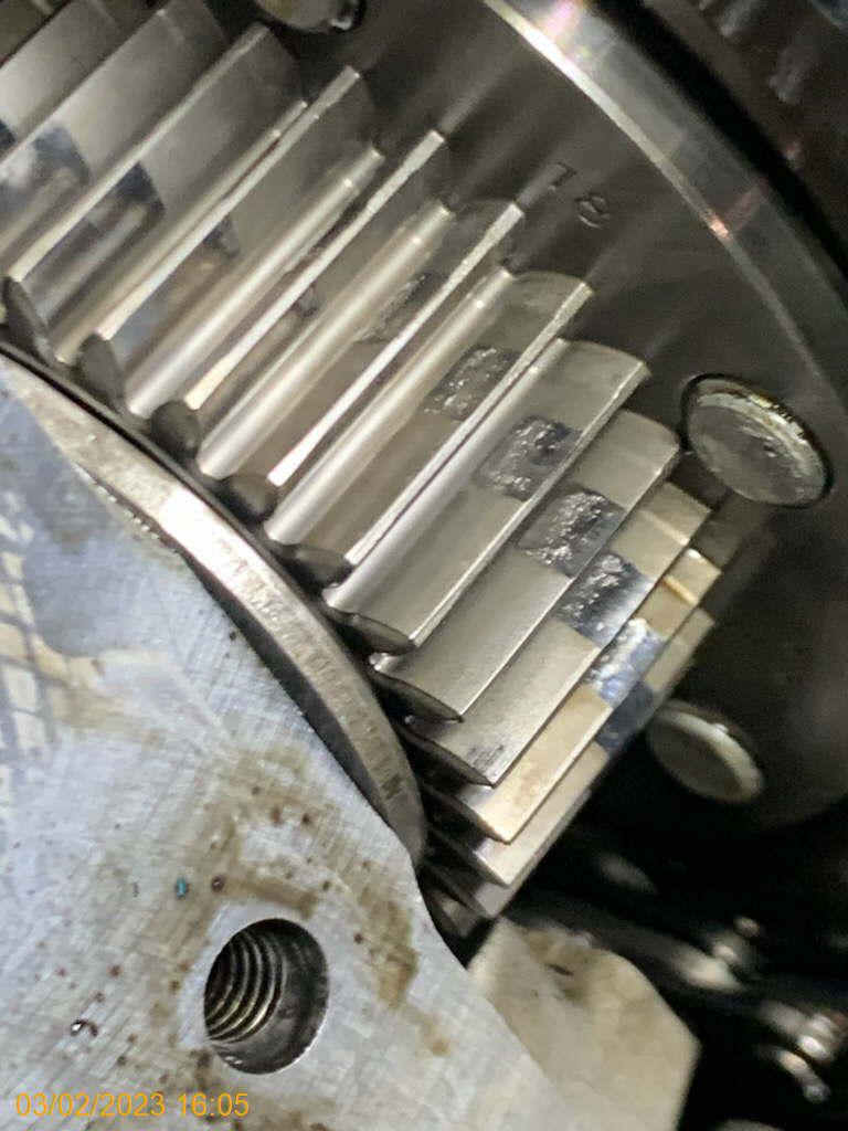

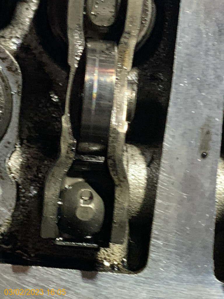

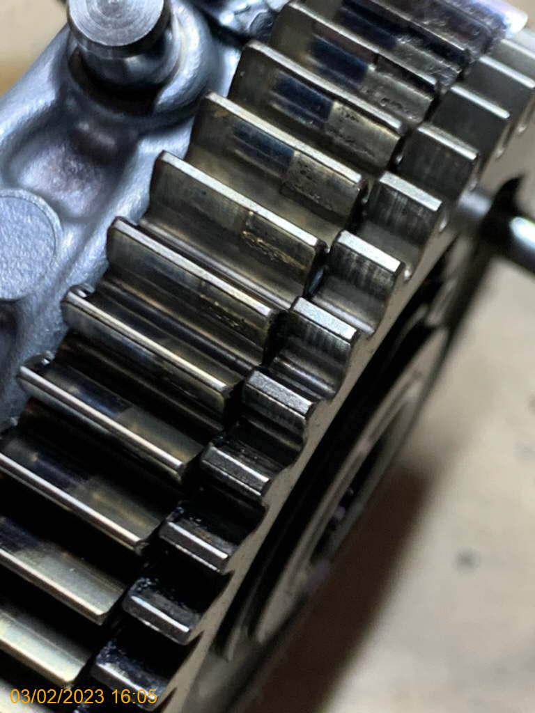

Buongiorno, ho acquistato nel 2018 un Audi Q8 50 TDI S Line, dopo 4 anni e 106.000km l’ho ricoverata in officina Audi dove hanno riscontrato un consumo anomalo degli alberi a camme.
Ad oggi a distanza di 1 anno, l’auto ancora non è stata riparata in quanto c’è una diatriba in corso tra un ingegnere di Audi Italia il quale dice che per risolvere il problema basta la sostituzione degli alberi ad un costo di 7.000€ mentre i meccanici dell’officina Audi ed il CTU del tribunale, dicono che per risolvere il problema bisogna sostituire l’intero motore perché a seguito di tale consumo degli alberi, si sono usurati sicuramente anche altri pezzi del motore, infatti c’è anche un pistone che lavora male. Mi fate sapere se ci sono casi analoghi? Grazie.
