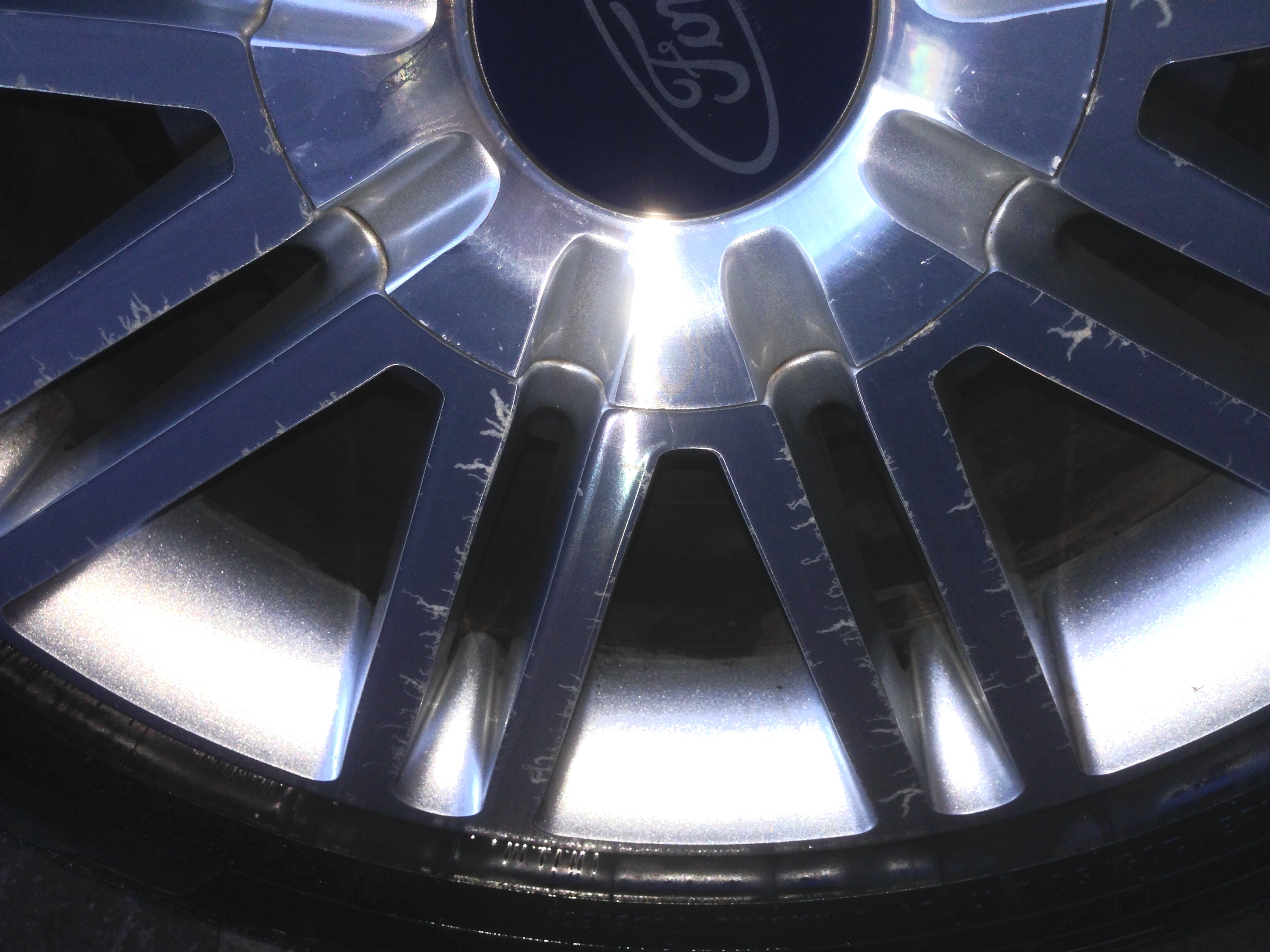

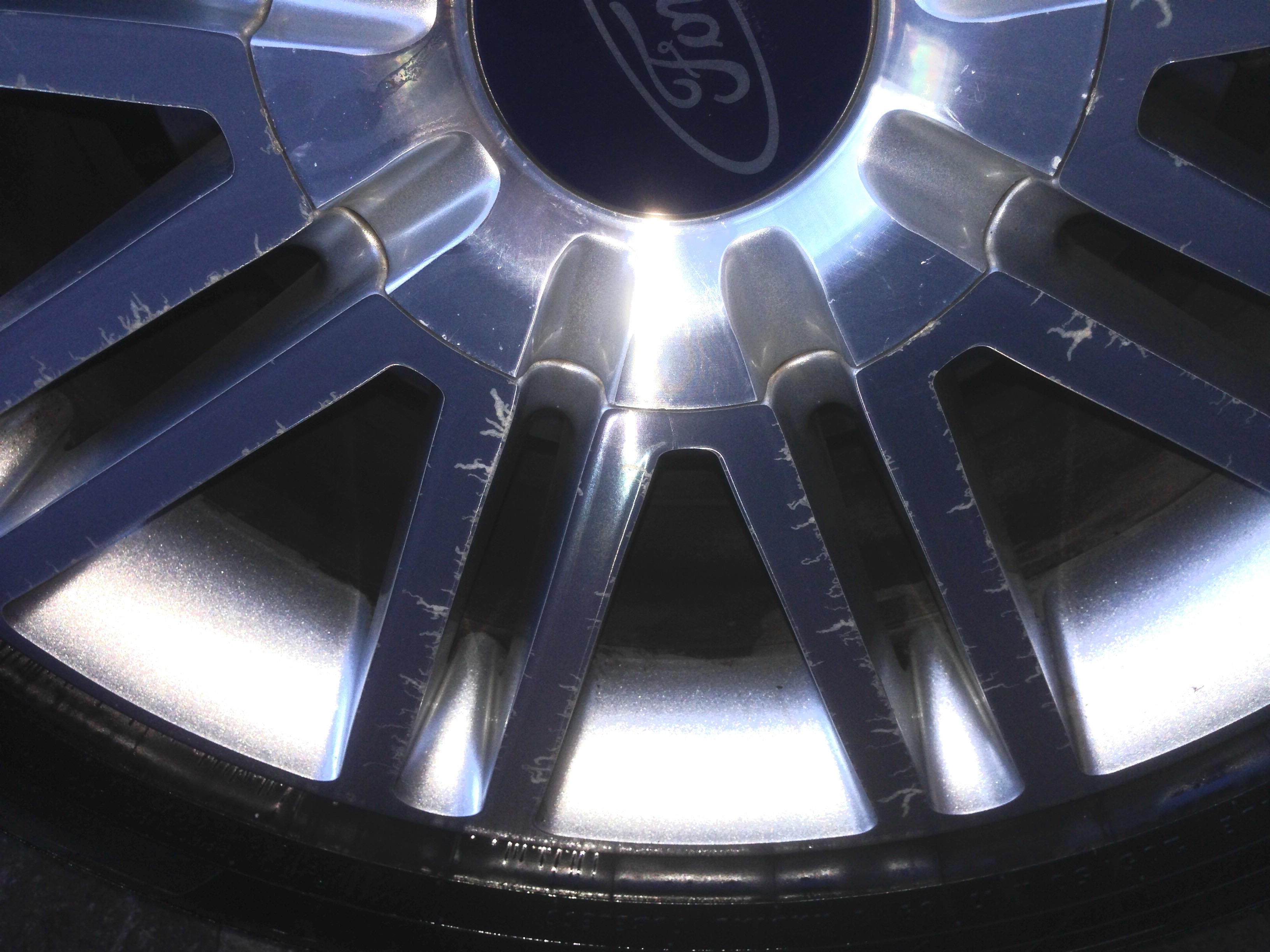

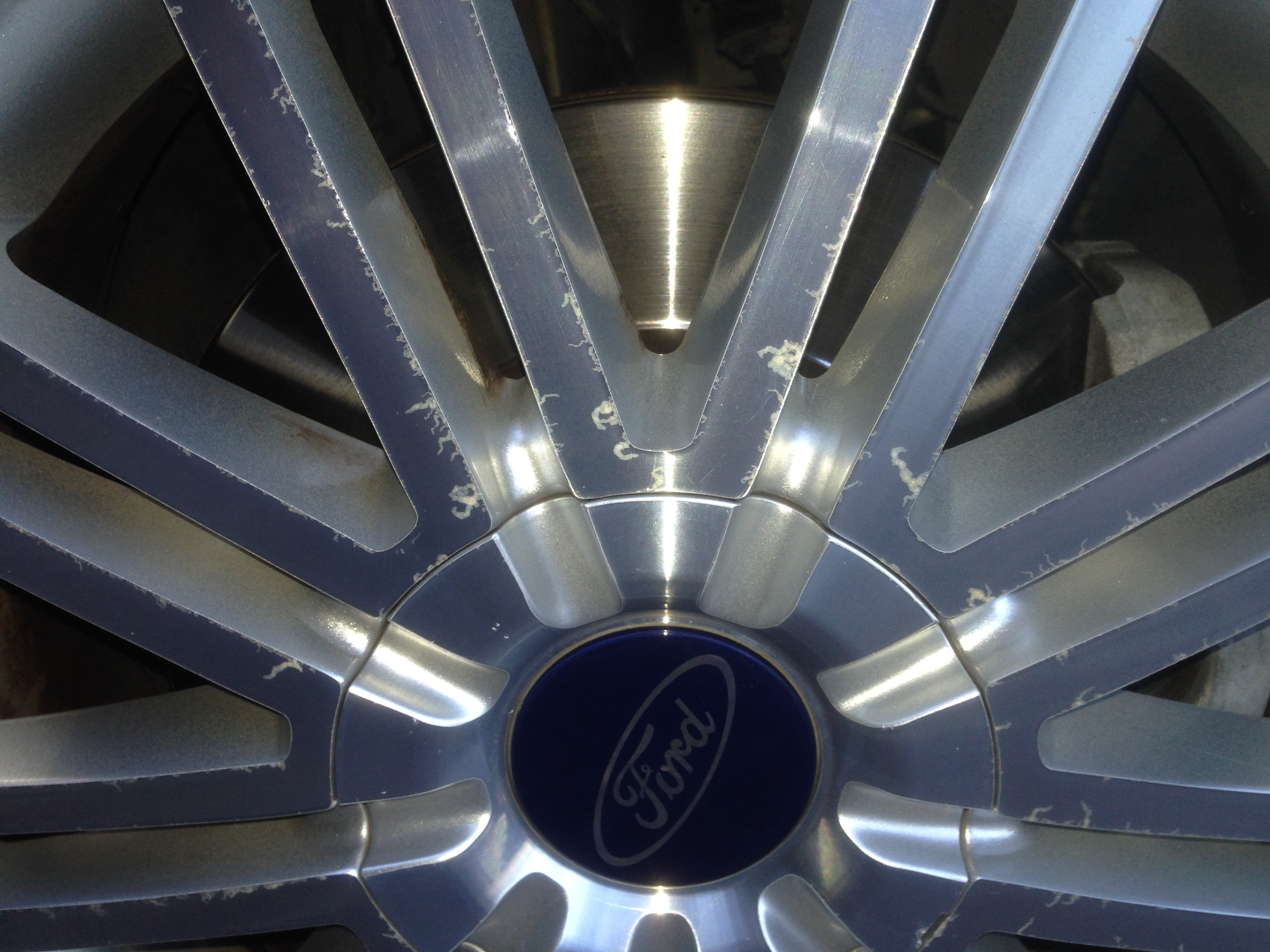

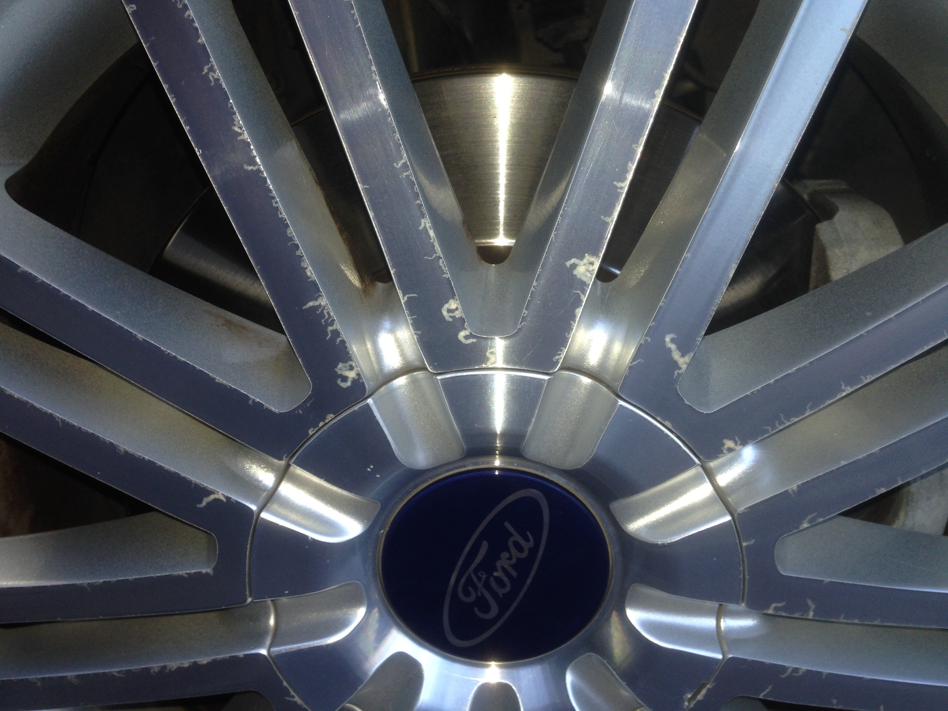

Salve è da qualche tempo che vedo peggiorare sempre più la "diamantatura" sui cerchi in lega della mia auto.
Premetto che hanno 14 anni mai preso marciapiedi, quindi non pretendo siano nuovi ma noto che la peggiora. Leggendo su internet sembrerebbe si tratti di ossidazione. Ammetto di non sapere che i cerchi in lega potessero ossidarsi.
Vi allego qualche foto per farvi capire.. sembrano delle "fioriture" sotto la diamantatura. Spero di non aver utilizzato qualche prodotto (comunque sempre adatto per cerchi) troppo aggressivo.
Esistono soluzioni?

É normale l'ossidazione sui cerchi diamantati dopo un po' di anni, soprattutto se sono stati usati col sale d'inverno.
L'unica soluzione é farli rigenerare, con una nuova diamantatura. Tornano come nuovi (ma ovviamente ha un costo, non so se vale la pena)
Se vuoi ti posso dare in mp il contatto di una ditta molto professionale che lavora ottimamente.
Puoi anche provare a migliorare la situazione rilucidandoli a mano con il trapano e dei dischi di tessuto apposito, si trovano in tutti i brico e sul web.
Io ho lucidato completamente 2 coperchi punterie con questo metodo.
Esistono soluzioni?

Si.
C'e' ( ancora? ) un' azienda Laziale convenzionata con molti gommisti
ove tu lasci i tuoi cerchi;
loro li ritirano dopo qualche giorno
e la settimana seguente li riconsegnano.
( Fatto io col C5 5/6 anni fa per una bella smangiucchiata in retro contro un marciapiede nella nebbia: lavoro ottimo, speso 120 euro )

Si l'ho so che c'è questa ditta che si occupa di raccogliere un pò tutti i cerchi da rettificare o sistemare. Allora quanto peggioreranno vedremo se affrontare la spesa.
