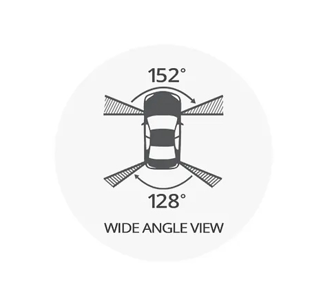

Ciao, certo queste cose creano malessere anche su una macchina non recente, rabbia contro chi ha fatto il danno senza lasciare un biglietto. Una dashcam aiuta parecchio ma in un parcheggio c'è un'ampia zona cieca le fiancate, possiamo vedere quando la macchina arriva e riparte ma non quando magari ripartendo ci struscia una porta.
