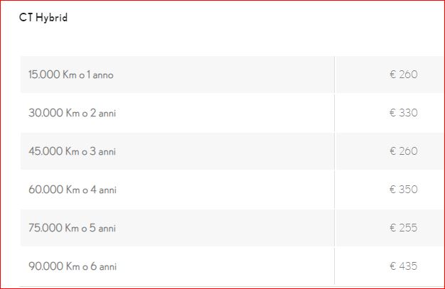

Ah ecco mi dimenticavo, il prezzo dei tagliandi te li metto qui, preso dal sito Lexus
