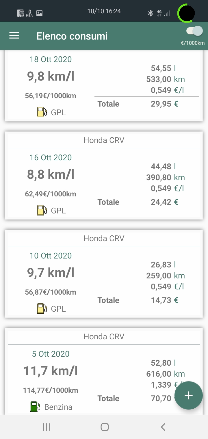

Salve a tutti... Rispolvero questa vetusta discussione per dirvi che ho montato un bel gpl brc con serbatoio olio aggiuntivo sulla mia crv 2000 del 2009 di 130000 km, automatica in quanto ultimamente percorro circa 30000 km all'anno.
Ho montato un toroidale di 73l, al posto della ruota di scorta.
Parrebbe consumare di più, ma il primo pieno ne ha caricati 45, dei 60 previsti, quindi probabilmente devo capire bene. Secondo me dovrei fare tra gli 8 e i 10 km/l, contro i 12.5 a benzina (faccio 150 km al giorno solo extraurbani a 100 km/h).
In compenso il motore va perfettamente, è molto più lineare, sembra di non notare alcuna differenza.
Qualcuno ha altre news sull'argomento?
Quindi c'é ancora qualcuno!
No... è il primo pieno, ho letto che le lucine del serbatoio del gpl (il selettore della modalità gpl/benzina di brc) non sono affatto affidabili. Quindi ho fatto una stima errata della percorrenza. Aspetterò il prossimo pieno per maggior sicurezza.
Posso però dire che oggi ho fatto più sorpassi in salita e proprio non ho notato differenza alcuna.
Se mai ci fossero perplessità in proposito.
Aggiungo info sugli ultimi pieni...
Direi un notevole guadagno...!
