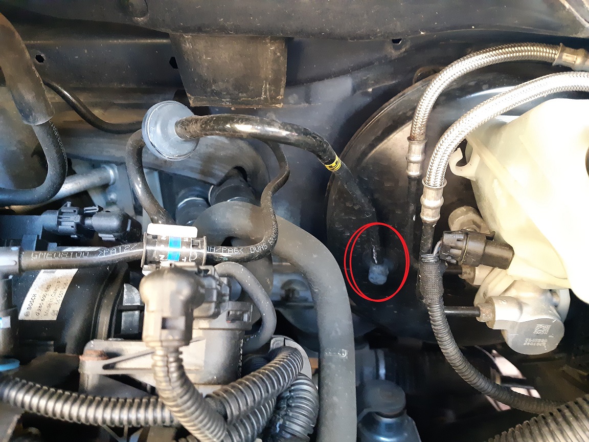

Salve,
Ho una Corsa D del 2008 1.2 benzina Z12XEP 156.000 km.
Ho trovato che un tubicino con etichetta QF, di cui allego foto, è spaccato. Di cosa si tratta? Devo preoccuparmi? Prima che ceda vorrei cambiarlo, potrei fare da me?
Altro problema: l'illuminazione della strumentazione diventa molto fioca all'accensione dei fari, anche solo le luci di posizione, al punto che al buio si fa fatica a leggere. A fari spenti invece tutto normale (per chi non lo sapesse la strumentazione dell'auto è sempre illuminata). A cosa può essere dovuto?
Grazie a tutti.
    390,9 KB · Visite: 183
Il tubicino che mostri in foto è quello della depressione del servofreno ,sostituiscilo in fretta altrimenti non funzionerà più la servo assistenza alla frenata ,il pedale diventerà molto duro da premere ,per la illuminazione forse dovrai regolare qualcosa normalmente in automatico quando si accendono i fari si abbassa l'illuminazione interna ,ma è regolabile ,io però non conosco la corsa.
