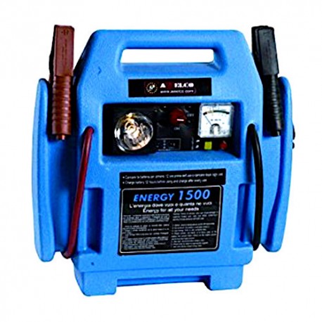

Ma se la batteria e a terra e uno ha la necessità di utilizzare l'auto, usare gli starter che oramai vendono ovunque e deleterio o può andare?
per deleterio intendo che si possano causare danni alla batteria o al veicolo.

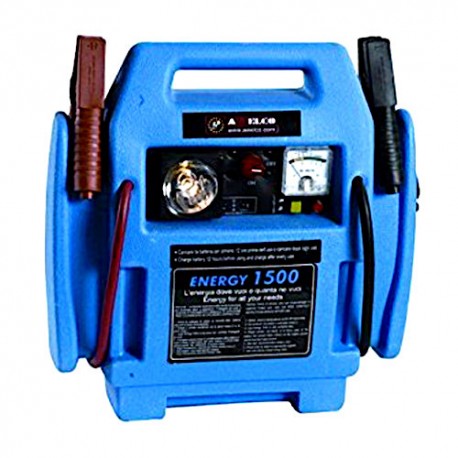

Lo starter serve a dare lo spunto per accendere l’auto ed è come usare i fili con un altra macchina, quindi non dovrebbe causare danni alla batteria.
Una volta accesa l’auto bisogna fare un bel giro per caricare la batteria e poi andare da un elettrauto per verificare se la batteria è ancora in salute o meno
Una volta accesa bisogna fare un bel giro per caricare la batteria e poi andare da un elettrauto per verificare se è ancora in salute o meno
