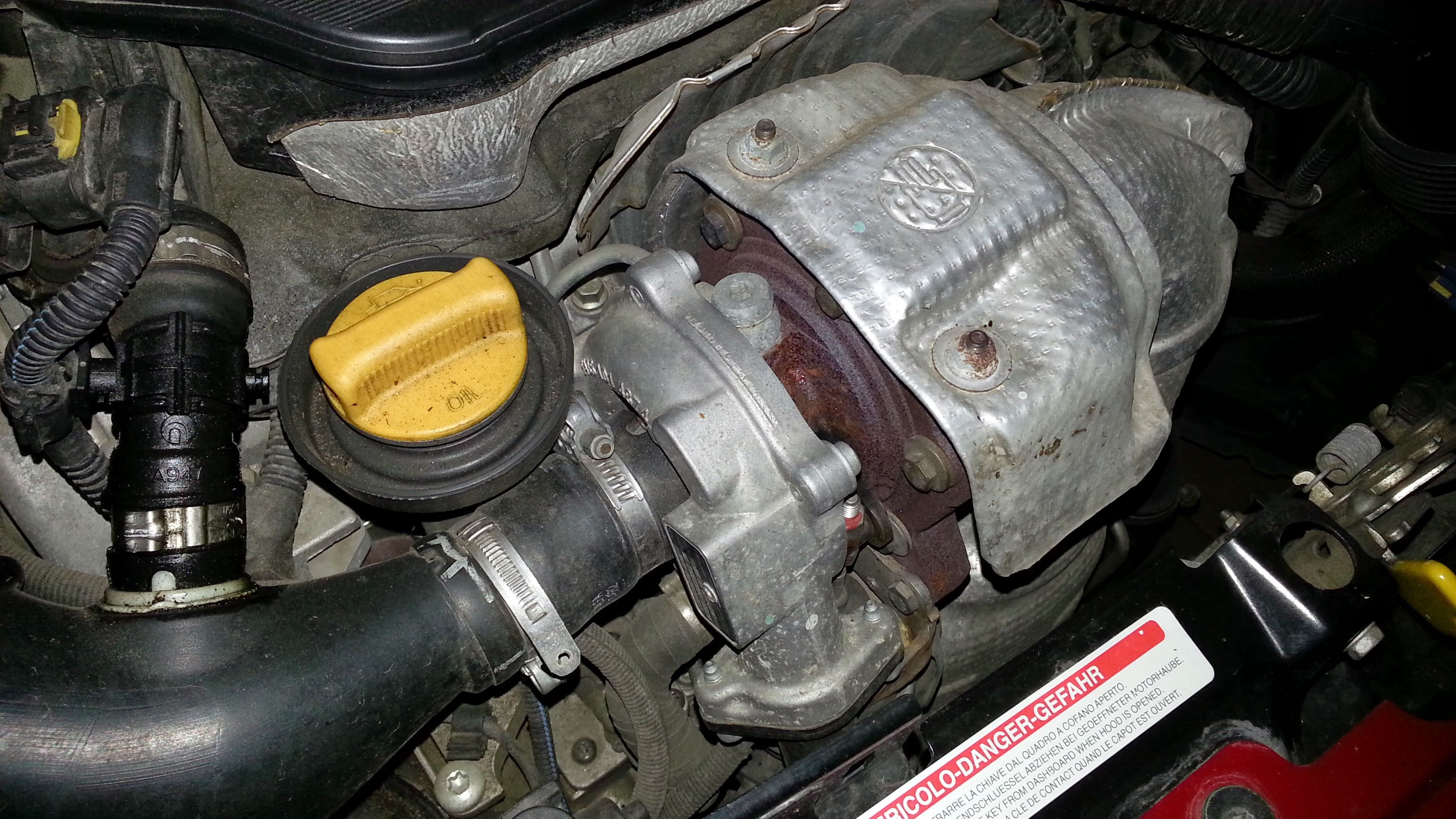

Nelle foto che allego, la turbina che era montata sulla mia ex 500 (1.3 multijet sport 95 CV), qua nessun buco di coppia, in basso era bello pieno e tirava fino ad oltre 4000 giri, oltretutto dai 3000 giri con una sonorità gradevole in accordo con lo scarico. Il cambio era un 5 marce ed il motore era sempre a suo agio, forse complice il peso esiguo della piccola utilitaria.
Sotto i 1500 giri come si comportava?
Si comportava in modo "normale" senza dare la sensazione di "tirare indietro" era un'erogazione meno appuntita (on-off) rispetto ai primi multijet ma più "sostanziosa" e dopo i 3000 giri cominciava a spingere veramente forte fino ad oltre 4000 giri, non aveva la "schiena" dell' 1.6 ma era molto equilibrato.
