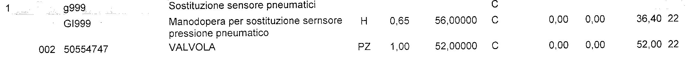

Confermo che in officina autorizzata AR ho speso 50 euro per un sensore TPMS ed altrettanto di manodopera

questo il "codice" del ricambio originale
186.372
4.112.964
195.188
