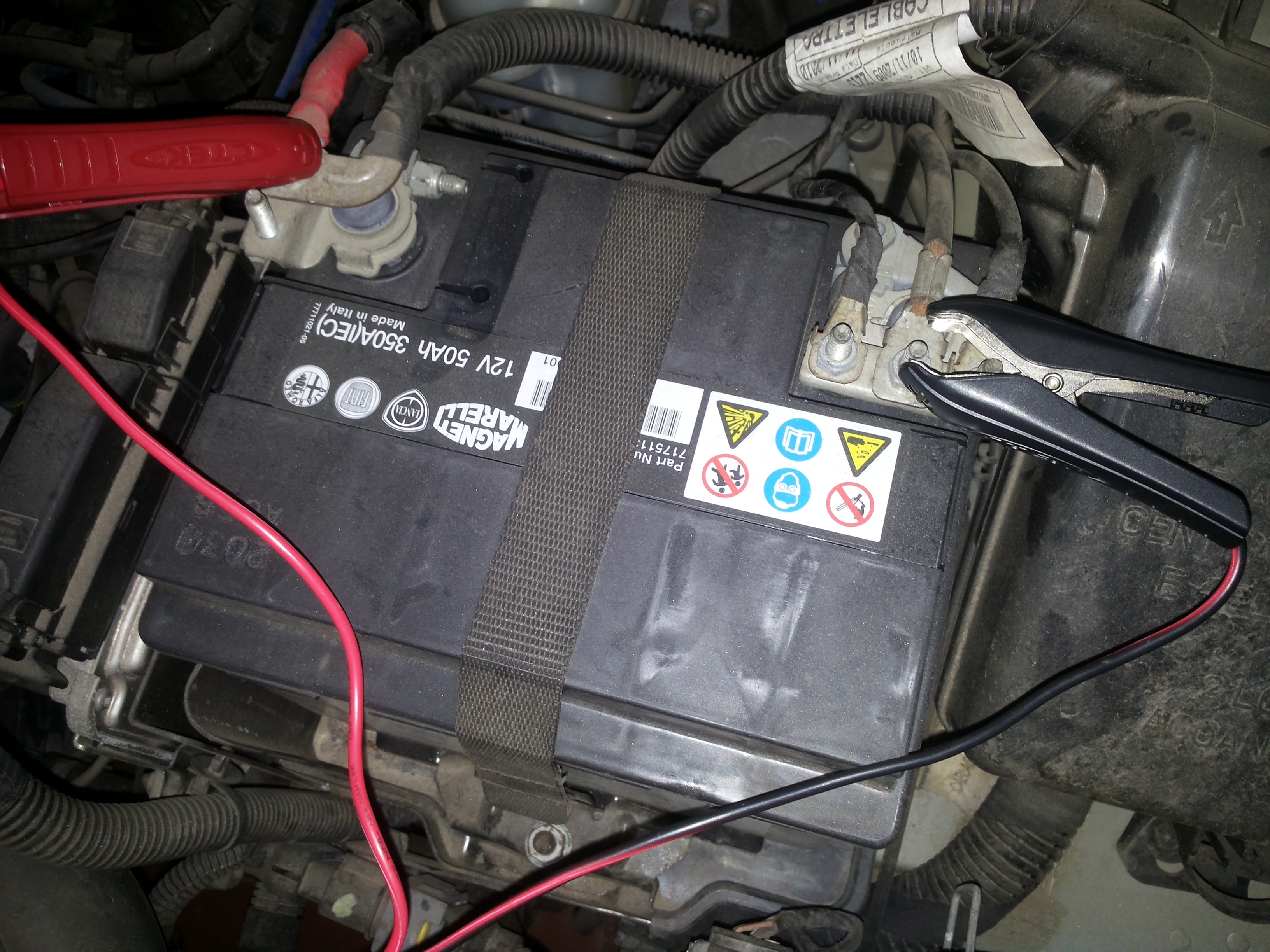

l'ho messa in moto con i cavi, il servosterzo è andato a put...e subito e per portarla in officina è stata dura. la spia rossa del servosterzo accesa mi era già capitata 2 volte quest'anno una dopo il mese di sosta e una un mesetto fa e solo ora "collego i punti" e mi rendo conto che era un presagio della dipartita della batteria.
a macchina ancora accesa la tensione mi ha fatto vedere che oscillava tra i 12 e i 14 in modo rapido e da qui ha capito che era la batteria.
la batteria era in garanzia e me l'ha cambiata. non ho dovuto pagare niente.

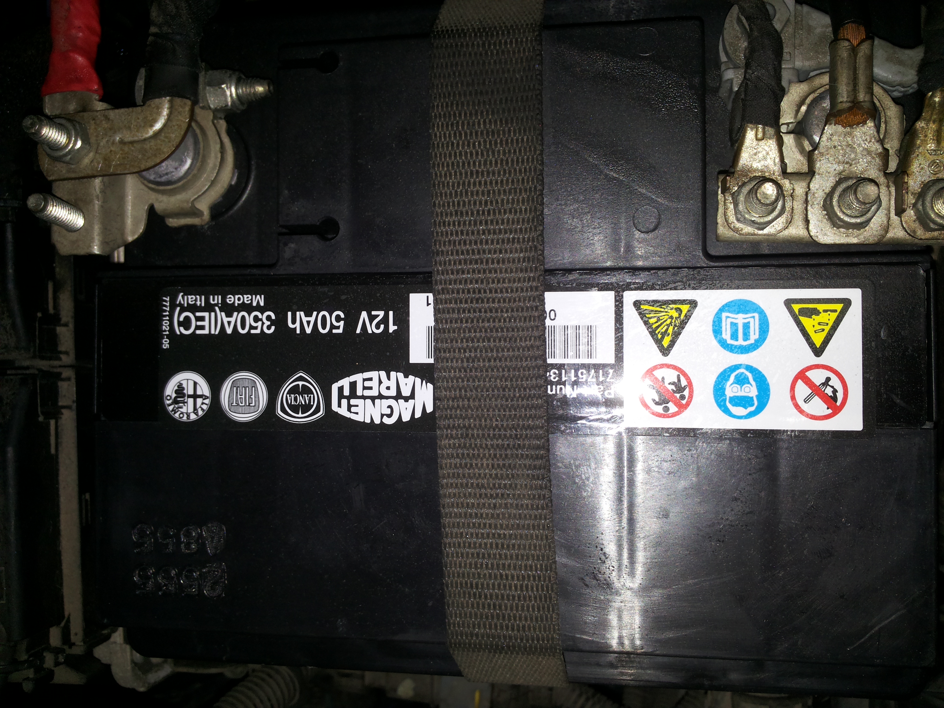

vi chiedo c'è modo di capire se la batteria che mi ha messo è effettivamente una nuova batteria magneti marelli o mi ha rimesso la vecchia "rigenerata" perchè a prima vista e vedendo il part number uguale mi è venuto il sospetto (ho le foto di entrambe le batterie)
c'è una sigla identificativa univoca per ogni batteria?
vecchia
i numeri incisi in foto in basso a sinistra pero' sono diversi

si immaginavo solo che leggo il part number uguale e mi viene da dubitare è normale che è uguale?...boh non sono pratico ma non mi va di esser fregato a prescindere
Il part number è come la sigla sul portellone delle auto. E' uguale come è uguale la scritta Panda su tutte le Panda.
Che siano due batterie diverse lo dicono:
1) i numeri incisi, che si riferiscono proprio alla produzione (lotto, data, ecc.) e sono diversi.
2) il fatto che la seconda funzioni: una batteria morta con le modalità della tua, non resuscita.
Direi che puoi stare tranquillo, l'ha sostituita. Per questa, se conosci qualcuno che può prestarti un caricabatterie o se lo possiedi, ti consiglio 12 ore filate di carica almeno 2-3 volte all'anno. Non ti salverà dalla difettosità ma ti eviterà che venga "favorita" dall'utilizzo a basso livello di carica.
