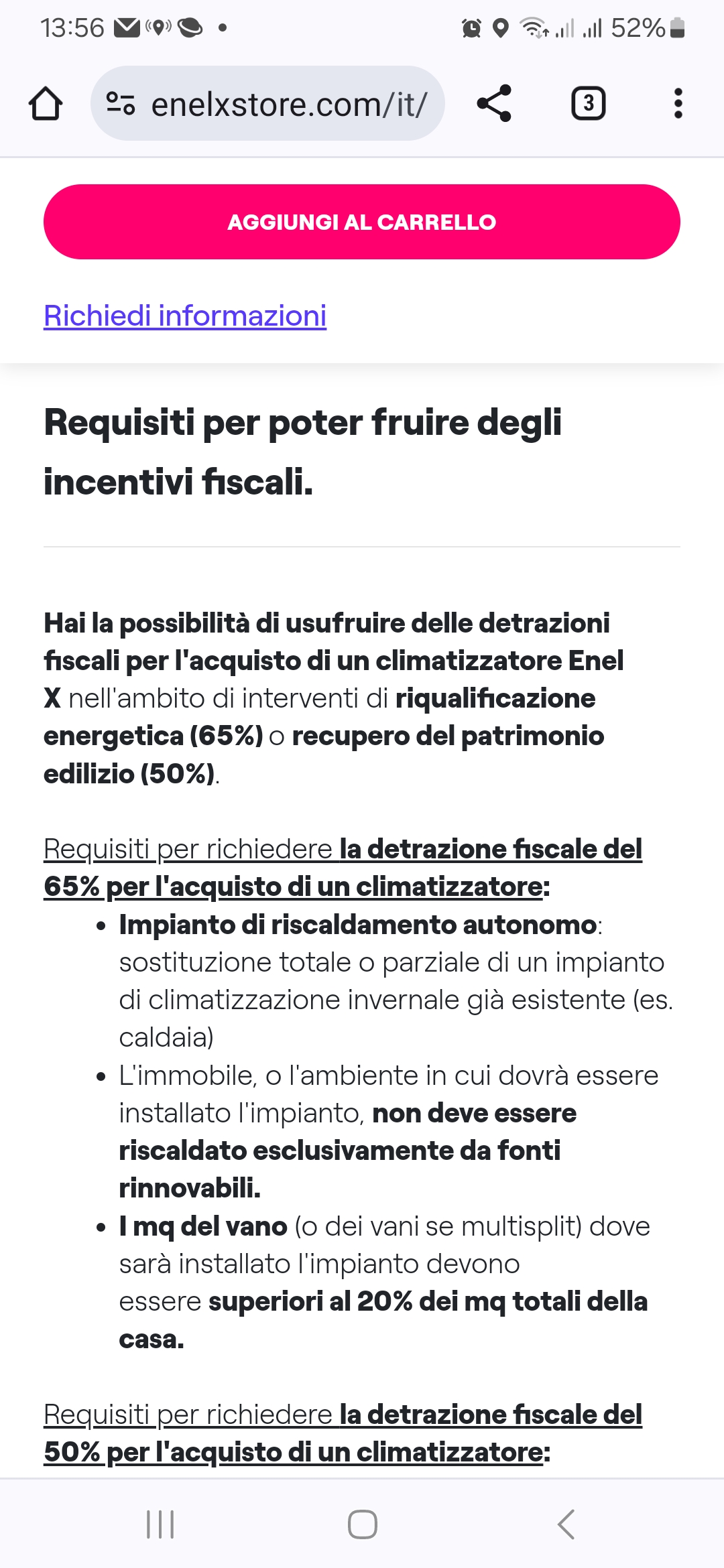

Allego quello che derive Enel X per un'offerta analoga. Da quello che leggo qui, la sostituzione può anche essere parziale, quindi, se uno dice che, in alcune stanze chiude il riscaldamento e si riscalda con la pompa di calore, dovrebbe avere diritto al 65%.
A quel punto, i 6000 €, meno 65%, meno 600 € di sconto in bolletta, diventerebbero 1500 € alla fine, così @zinzanbr può stare più tranquillo.
