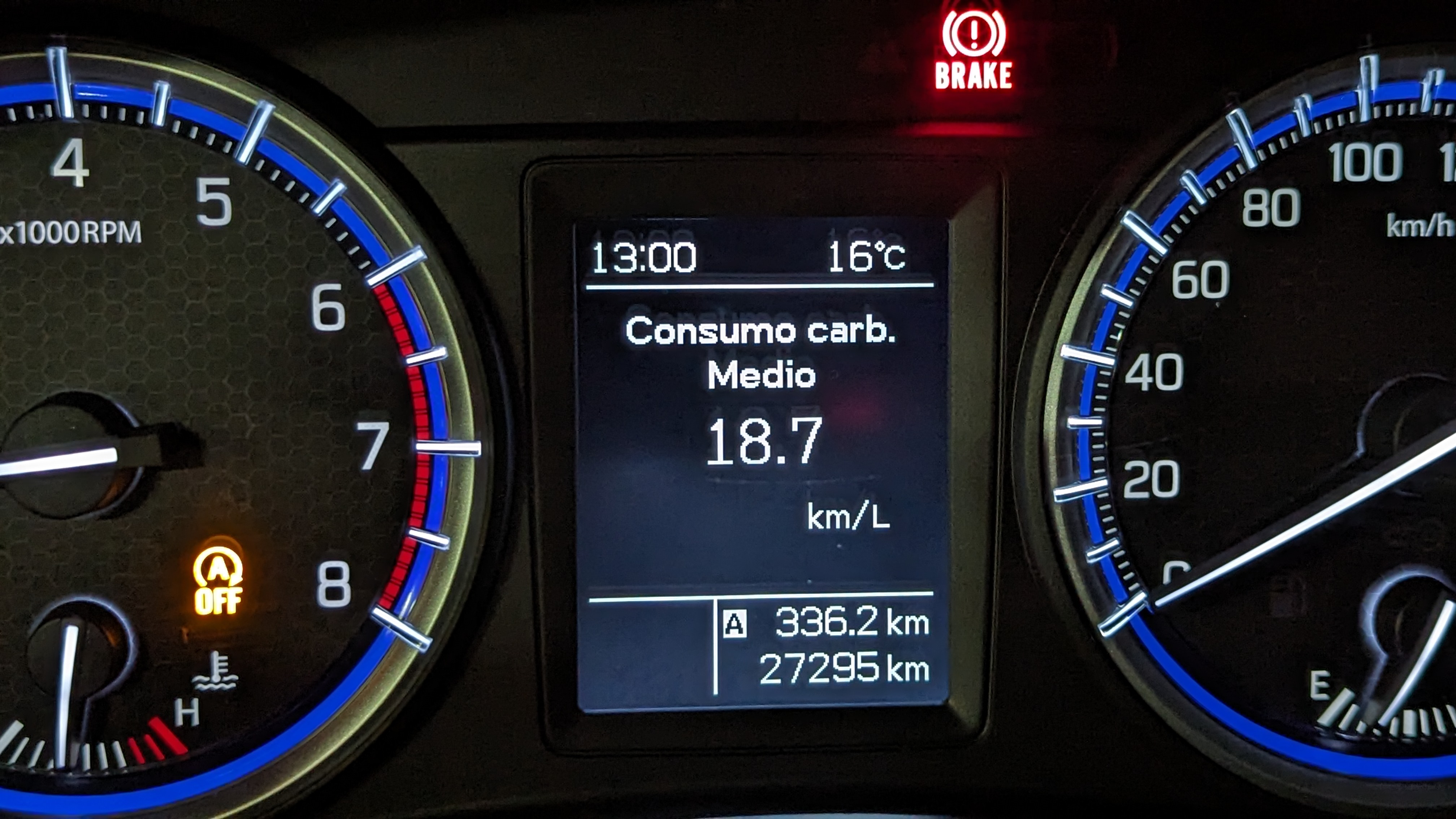

Oggi ho fatto un Milano-Firenze, come puoi vedere 330km a 18,7 km/l di media. Li ho fatti guidando tranquillo, sempre in sesta marcia, al più quinta nelle salite, con velocità fra i 110 e i 130, in verità più spesso verso i 110-120 che verso i 130, facendo sempre una guida costante, senza continue frenate e accelerazioni, con qualche sgassata ogni tanto perché sentivo che il motore me lo chiedeva. :)
Raramente stavo in corsia di sorpasso, più frequentemente nella corsia di mezzo e quando dovevo riprendere velocità lo facevo con calma.
Diverso il discorso se ti pianti in corsia di sorpasso a 130-140 fissi.
Come detto, i miei consumi vanno dagli 11-13 in città (sì, in situazioni di ingorgo ho fatto anche 11) ai 20 su statale (impegnandosi), e anche sullo stesso tipo di percorso dipende tantissimo da come guidi, da quanto tiri le marce, da quanto fai una guida "predittiva" evitando frenate/accelerazioni brusche, da quanto tieni bassi i giri.
