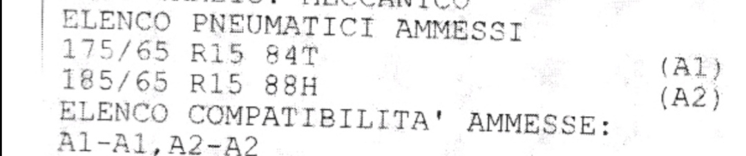

Domanda: a libretto hai anche misure estive o solo misure M+S?
Scusa la mia ignoranza, si deduce qualcosa dalla foto postata e dalle indicazioni riportate sul mio libretto, in merito alla tua domanda?
    56,9 KB · Visite: 648
La differenza principale, a parte i 10 mm in larghezza, è il codice di velocità, T per le 175 e H per le 185, questo comporta una leggera differenza di costi.
Forse per la neve sono indicate quelle più strette direi, quindi le 175 o sbaglio?
Per le invernali sono consigliabili i 175/65, perche' l'altra misura non dovrebbe essere catenabile.
Come marche consiglio sicuramente le premium, tipo Michelin, Continental, Pirelli etc. , eviterei i marchi low cost perche' proprio sui fondi viscidi c'e bisogno della massima aderenza, inoltre con queste misure di gomme protresti risparmiare al max 100/150 euro.
OK hai misure estive. In passato alcune panda CROSS (mi pare anche Doblò trekking) uscivano solo con (a libretto) gomme M+S e questa era una limitazione perché si sarebbero dovute usare M+S anche d'estate.
Tu invece puoi usare le estive d'estate e mettere una qualunque misura che hai a libretto d'inverno prendendo le M+S che vuoi
