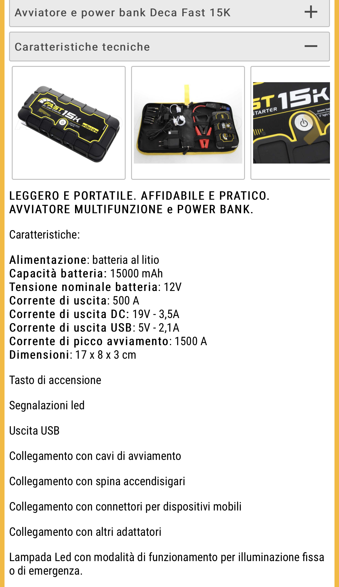

buongiorno a tutti,spero di essere sulla “stanza giusta,volevo un info,dovrei misurare la capacità di un pawer bank,batteria portatile deka fast 15k,mi dicono che ha 15000mAh e in uscita 500a.
vi chiedo con il tester riesco a misurare?grazie mille...
