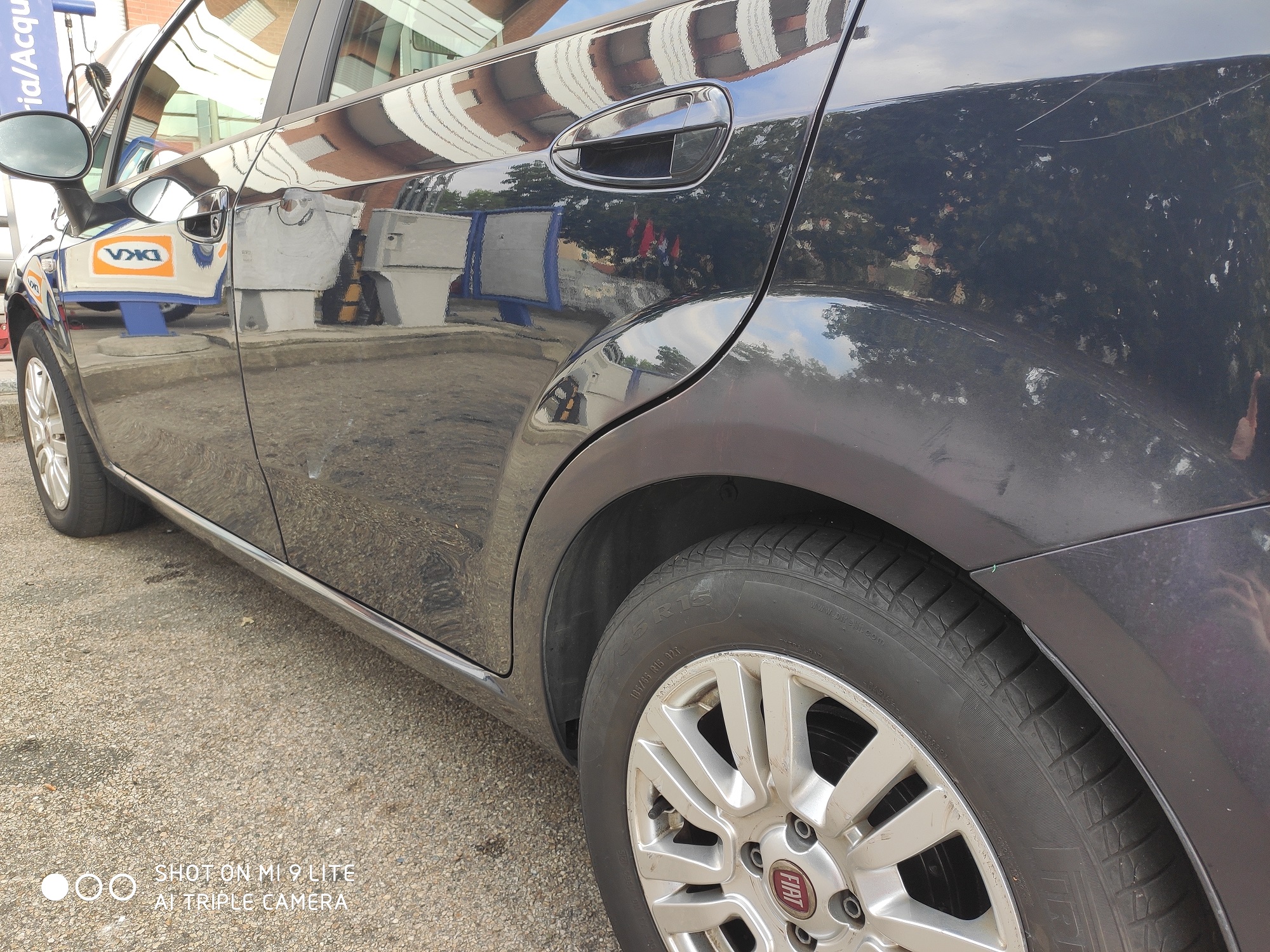

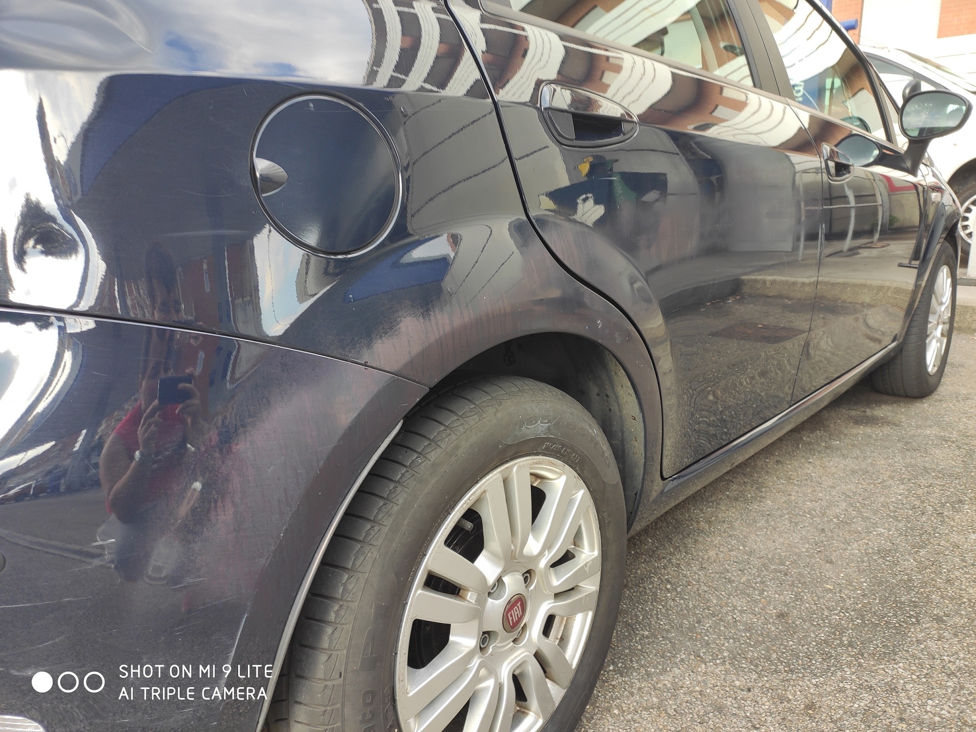

Purtroppo ho la necessità di coprire delle imperfezioni presenti sulla carrozzeria della mia amata Punto MY2012 (immatricolata nel 2013) ma mi sono reso conto che i "signori" che me l'hanno venduta (per di più del EDIT MOD...) mi hanno dato una bomboletta con la tonalità sbagliata.
Purtroppo si nota, parecchio.
Dalle foto allegate,sapreste confermarmi se il colore della mia carrozzeria è il 'Blu Suggestivo' codice colore 475?
Vedi l'allegato 14721 Vedi l'allegato 14722 Vedi l'allegato 14723

Sembrerebbe il Blu Riviera cod. 475A
Sì, confermo: c'è il codice sul portellone.
Ma sei sicuro che è sbagliato il colore? Fai una cosa: bagnala e vedi se il colore diventa uniforme.
Se sì, allora manca solo il lucido. Se rimane diversa, allora il colore è proprio sbagliato.
Confermo la mancanza del lucido (infatti il colore è opaco) ma anche così mi sembra troppo diverso.
Ad ogni modo, il lucido lo posso anche applicare io? Esistono bombolette o simili come per il colore?
Che scandalosi che sono, manco azzeccare il colore.
Se vuoi puoi anche darlo tu a bomboletta, anzi, credo che tanti carrozzieri per piccoli danni facciano così. Però prima di farlo informati bene. Se non te la senti, fallo fare a un professionista.
Occhio, magari il colore è corretto, ma la vernice della vettura, dopo 7 anni di esposizione a sole e ad intemperie, può essersi leggermente sbiadita o desaturata, facendo sembrare diversa una vernice magari corretta, ma ferma allo stato di fabbrica di 7 anni fa.
L'errore umano può capitare, ma per me è più probabile una cosa del genere della malafede o incapacità dell'officina
sia con l'auto attuale (Honda) che con la precedente (Ford) ho comprato lo stilo ritocco ufficiale (Honda/Ford) del colore giusto.
In entrambi i casi il colore dello stilo ritocco è un po' più scuro rispetto alla carrozzeria.
Porto quest'esperienza per dire di non aspettarsi un match al 100%. Non a caso i carrozzieri seri se devono riverniciare una parte (ad esempio un paraurti), fanno la "sfumatura" sulle parti adiacenti (nell'esempio, cofano e parafango).
