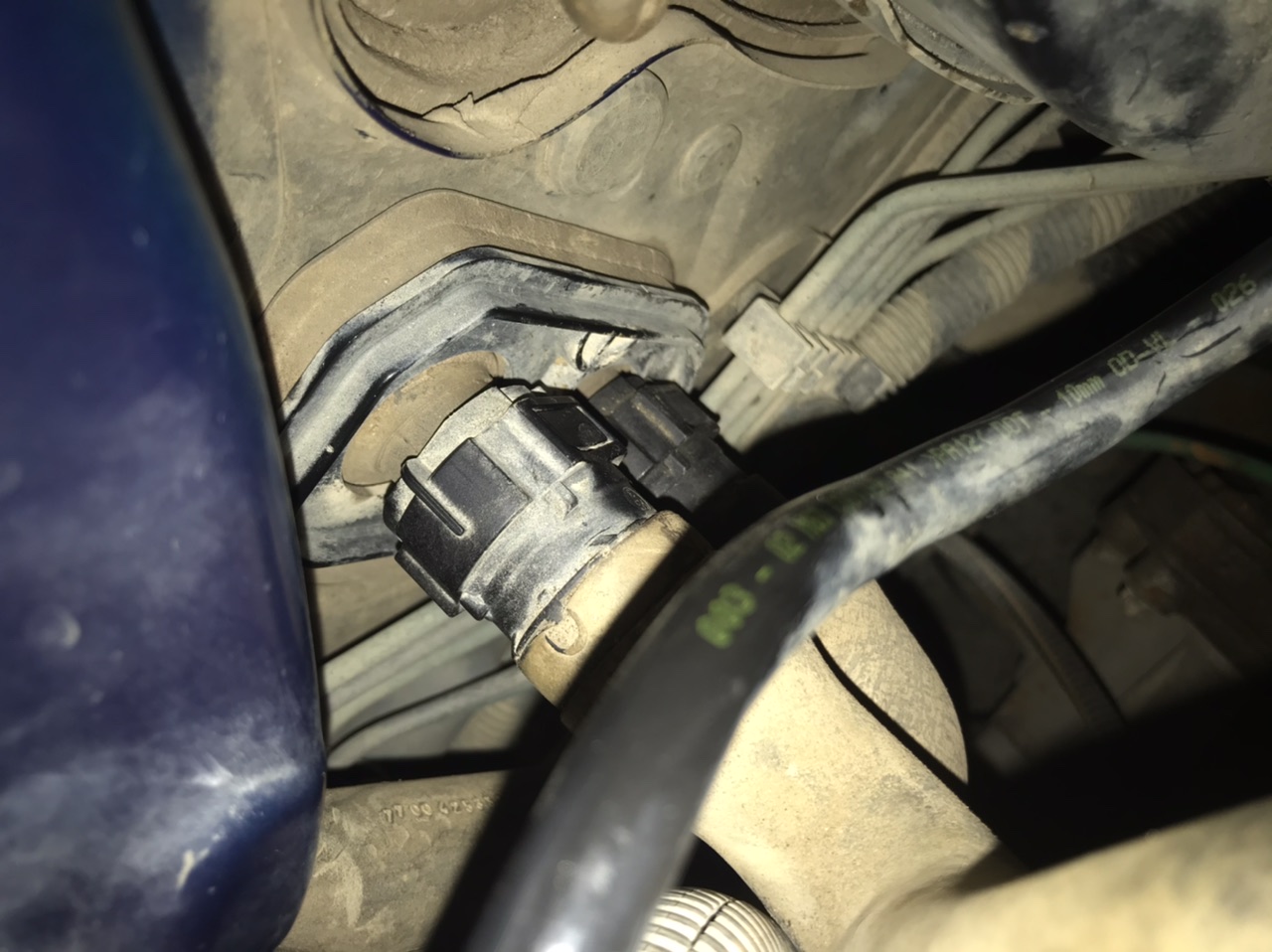

Ciao a tutti! Sono in possesso di una clio 2 1.2 16v, volevo sapere se qualcuno di voi sa come si smontano i manicotti del liquido di raffreddamento che entrano nel radiatore del riscaldamento. Hanno degli attacchi in plastica che non ho mai visto e non vorrei fare danni. Ho allegato una foto del manicotto. Grazie in anticipo!

qui si vede bene
hanno un fermo a U, devi togliere quello e poi tirare forte il manicotto. Dopo molti anni tendono ad incollarsi, quindi ci vorrà molta forza ed altrettanta fortuna nel non romperli.
Il mio ha lo stesso sistema però non capisco come sfilare il fermo, ora ti allego la foto.
    257,4 KB · Visite: 179
No, sono diversi. Hanno il fermo in plastica come gli agganci dei tubi carburante. devi usare una pinza e schiacciare entrambi i fermi, la pinza sua è questa
