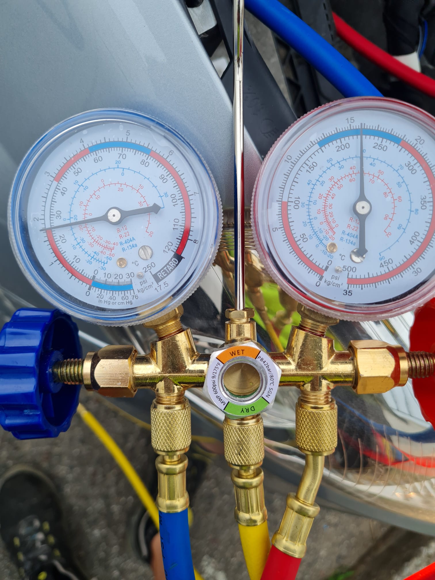

Salve ragazzi. Sono in possesso di una grande punto del 2006 1.3 multijet 70 cv. Ho di recente caricato l'impianto con gas con aggiunta turafalle. Dopo il condizionatore ha sempre funzionato fino a quando non ha cominciato a fare troppo caldo. Ho constatato che con temperature superiori ai 28 gradi il compressore non parte o parte per 10 secondi poi si ferma, ma se la temperatura esterna scende intorno ai 28 gradi il condizionatore funziona alla grande. Ho provato a staccare in sensore di temperatura interna messo nel frigo per provare a simulare una temperatura più bassa ma non parte uguale. Avete idea di cosa possa essere? Grazie
C'è il pressostato che stacca il compressore,si trova sui tubi con una spina collegata,quando ce troppa o poca pressione nell impianto te lo manda in protezione,anche perche serve a regolarti la pressione e comanda la ventola del radiatore quando accendere e quando spegnere che serve proprio per raffreddare e abbassare la pressione di quel gas,di sera credo funzioni perché fa più fresco e fa meno pressione, dovresti controllare il gas nell impianto e il pressostato, potrebbe essere quello
Buongiorno. Pressione misurata questa mattina con 21 gradi credo sia buona. Allego foto dei manometri. Non so più cosa fargli la macchina hai il climatizzatore automatico, e non riesco a trovare il termometro della temperatura esterna nello specchietto non c'è ma il cruscotto me la indica anche correttamente. C'è una sonda che fa solo il condizionatore?
