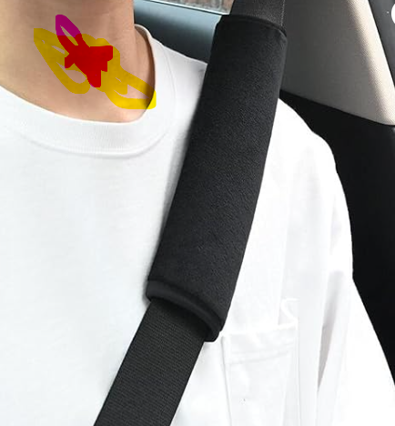

quello imbottito l'ha già, il problema che la cintura passa nel punto che vi ho evidenziato, proprio sul collo
    199,8 KB · Visite: 180
Se non ho capito male la regolazione avviene applicando la clip in prossimità del rinvio superiore, che andrà a bloccare il riavvolgimento ed allentando la tensione sul corpo.
Temo possa interferire con la funzione del pretensionatore...
Suggerisco di alzare al massimo il sedile ed usare una di quelle imbottiture già consigliate nei post precedenti.
Ma un semplice e vecchio rimedio quale quello del cuscino?
In fondo i seggiolini per bambini più grandi funzionano così: rialzano il busto per poter utilizzare le cinture.
Troppo banale?
Mi sento chiamato in causa Per la 500 che è a 3 porte ho comprato e tenuto per un anno il secondo che l'utente ha postato, in pratica avvolge la cintura su se stessa in modo da allontanarla dal collo. Funziona il collo ringrazia MA più lo sposti centralmente cioè verso l'ombelico per intenderci, più dà fastidio alla pancia in pratica togli il fastidio dal collo e lo sposti sulla pancia. Dopo un anno la cintura non torna più facilmente da sola al suo posto. Sulla clio ho la cintura che si regola in altezza e mi dà comunque fastidio anche con sedile alto e cintura bassa quindi alla fine ci ho rinunciato la metto e zitto
I due oggetti riportati mi paiono uno più pericoloso dell'altro.
Il secondo, dalla foto di esempio, in caso d'urto non farebbe probabilmente trattenere il busto o imprimerebbe una forte rotazione.
Il primo, annullando l'effetto del pretensionatore e lasciando un po' lasca la cintura potrebbe favorire lo scivolamento sotto la cintura oltre a dare un forte colpo di frusta al busto..
