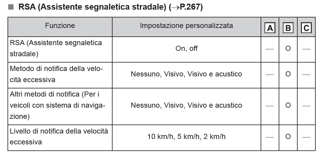

Devo ammettere che il manuale di uso, che è diciamo combinato con quello del sistema di navigazione, non è proprio chiarissimo. Sembrerebbe nel capitolo di personalizzazione della vettura che i settaggi dei vari sistemi di sicurezza siano personalizzabili sul profilo del guidatore in quanto riportano con * alla nota Le mie impostazioni (My settings). IN realtà, almeno io non ci sono riuscito, tu puoi posizionarti sul tuo profilo ma le di RSA PCS LDA ecc..tornano attivi al riavvio,ad esempio tu metti in off l'RSA oppure lo metti con avviso solo visivo (giusto per non sentire spesso il bip) ma quando riaccendi torna l'avviso sonoro o il sistema si rimette ON, LDA cmq al riavvio si rimette ON... non so se è un'evoluzione del safety sense 3.0 su questa vettura oppure è così anche su altre con questo sistema. Un addetto della concessionaria è rimasto sorpreso che l'RSA riparta per esempio.

Per la faccenda della lettura dei segnali, dal manuale:
Sul chr l'ultima opzione ossia il livello notifica riporta in asterisco dipende dai paesi (così sul manuale) ed infatti non c'è. Ti avvisa a +5 non hai scelta. Poi ha invece una voce per avviso variazione limite di velocità e questa la puoi dudattivare e sta disattivata.. Però per dupeto limite uno può disattivare acustico e tenere visivo oppure anche disattivare tutto ma al riavvio.... per il superamento limite torna visivo + sonoro. Può darsi che di recente in Europa abbia fatto una direttiva che ha obbligato a questo oppure è un bug come magari quello del monitor pressione gomme
E' una nuova direttiva europea, che impone di avvisare gli utenti con segnazioni visive e/o acustiche del superamento della velocità, lasciando ai vari costruttori la scelta su come intervenire.
Il sistema può essere disattivato dall'utente ma ritiornare attivo al successivo avvio dell'auto.
Potenzialmente un costruttire potebbe anche gestire il requisto con un limitatore automatico ( che in reltà penso sia l'idea originale di chi ha partorito la direttiva ) ma penso che nessuno sia così folle da farlo visti i rischi di incidente in caso di lettura errata ( e di cantonate i sustemi di lettura cartelli ne beccano non poche ).

Grazie Wilson per la conferma, infatti questa direttiva è piuttosto recente, è uscita nel luglio di anno scorso mi pare e rende obbligatoria l'attivazione dei sistemi di sicurezza a partire dalle nuovo omologazioni 2024. Infatti fino a poco tempo fa il safety sense non era così cogente, alcune funzioni diciamo meno essenziali per la sicurezza come il riconoscimento segnali stradali potevi disattivarli o disattivare la segnalazione acustica e così restava. Anche in assistenza quando ho fatto vedere la cosa mi hanno detto strano non era così. NON hanno detto è un bug però mi hanno detto magari al prossimo aggiornamento lo cambiano. I sistemi fondamentali per la sicurezza come rilevamento ostacoli e il mantenimento corsia so che su qualsiasi macchina ne sia dotata sono disattivabili ma ad riavvio successivo tornano attivi.
