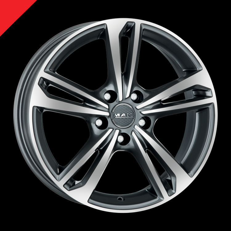

il gommista mi ha trovato dei cerchi MAK omologabili per la mia Outback (sono pochissimi, pensavo ce ne fossero molti di più) che vogliono pneumatici da 235/55.
Ci starebbero bene secondo voi?

Se ci mostri una foto ti diamo l’approvazione…:emoji_grinning:
Immagino siano da 17”
Il cerchio è da 18.
Il mio dubbio più che altro è quello di passare da una gomma con spalla 65 a una da 55..

Sei sicurissimo della misura della gomma? Io avevo i 18” di serie e montavano le 225/60 (immatricolata a settembre 2015).
Al di là di questo il cerchio non è male, forse un po’ troppo sportivo, ma è un’impressione.
Sul sito web della MAK c’è un simulatore che ti fa vedere un rendering dell’auto con il cerchio che hai scelto. Di sicuro non risolve i dubbi, ma ti fai un’idea.
Sì infatti i cerchi stanno bene...il gommista mi ha proposto quelle gomme più larghe e basse, ma penso infatti che andrò sulle classiche 225/60..
