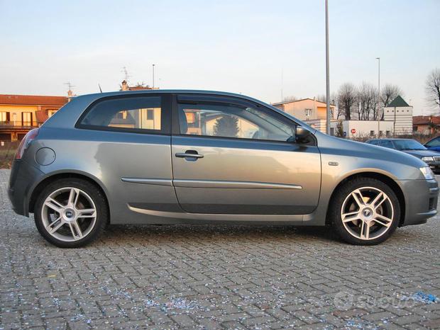

Ma quelli della Stilo che ti piacciono sono questi?

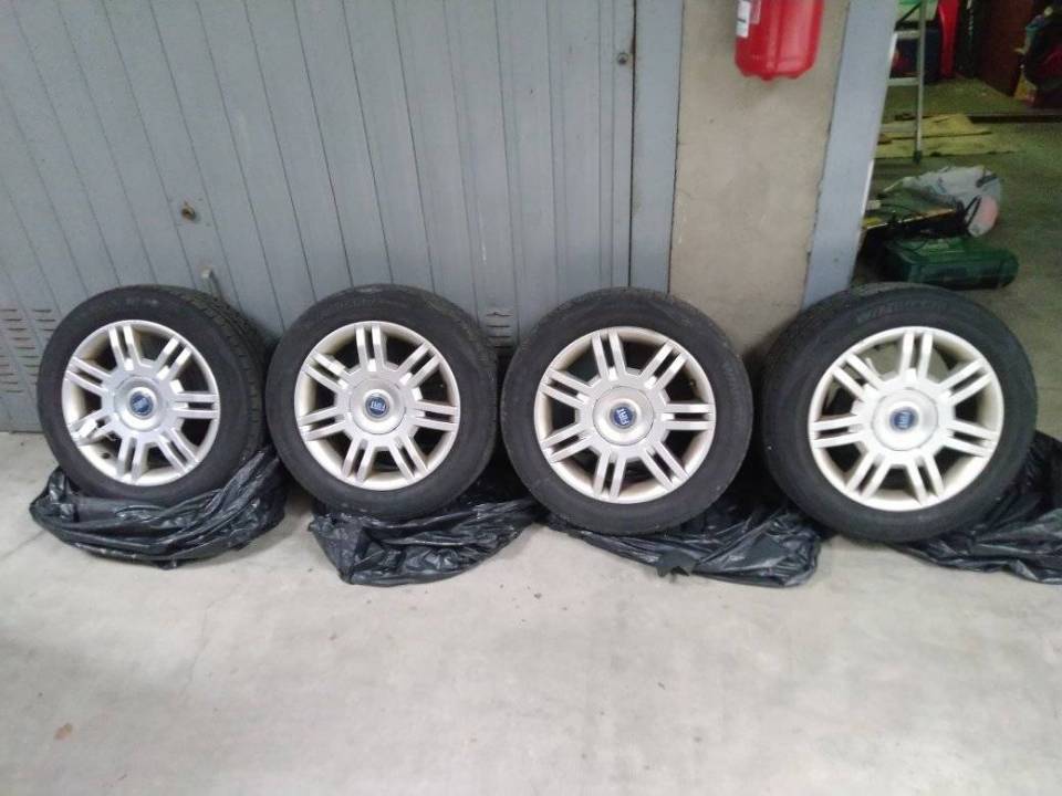

Io in garage ho questi che erano della mia Stilo ed ho usato con le gomme invernali nella Bravo che l'ha sostituita.

Io ho i cerchi stilo da 16 sulla bravo, montano senza problemi, logicamente rientrano un po' dalla carrozzeria rispetto ai 17 originali
Unica cosa, che bravo hai?
Se la sport ha pinze maggiorate, e allora potrebbero toccare.
