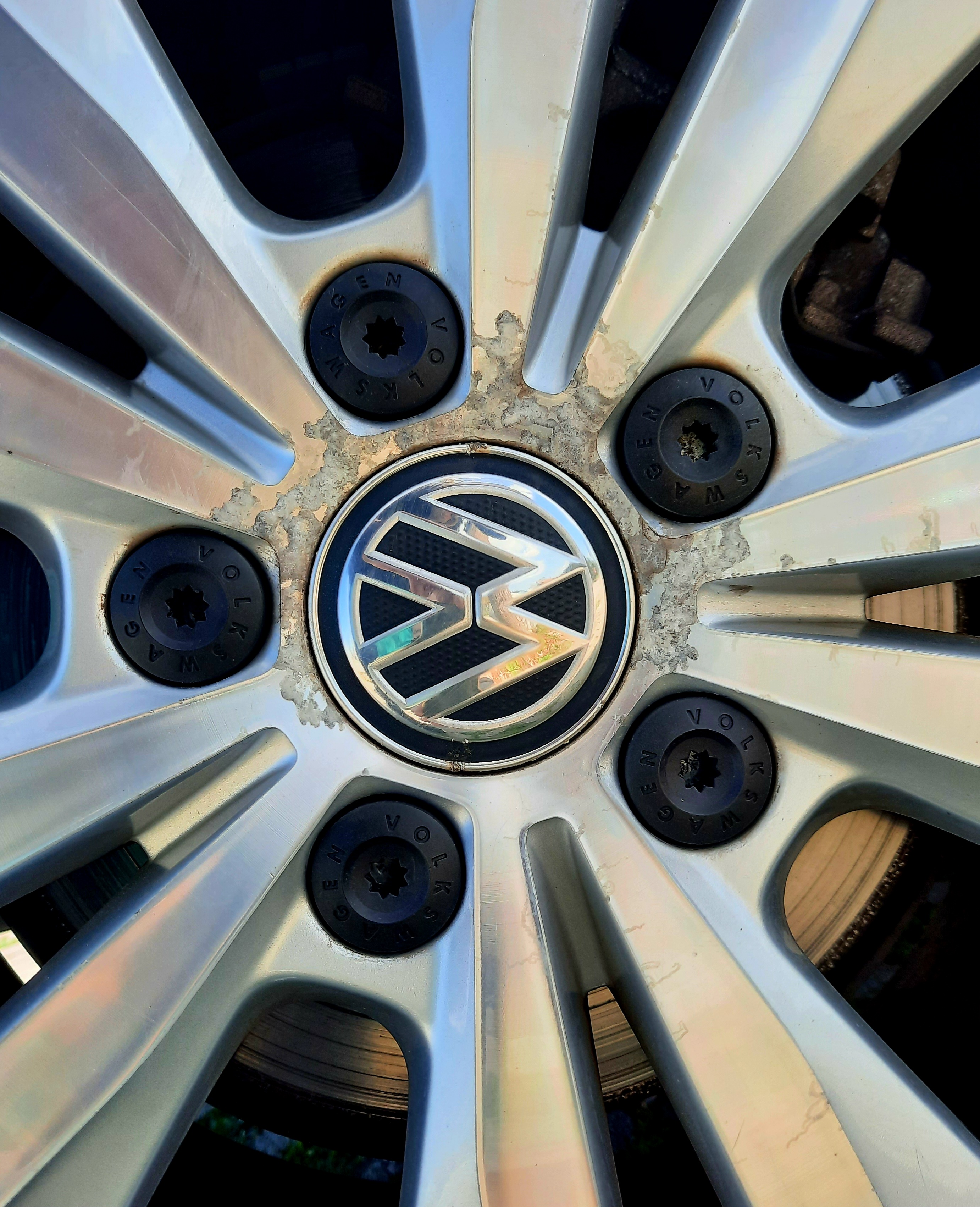

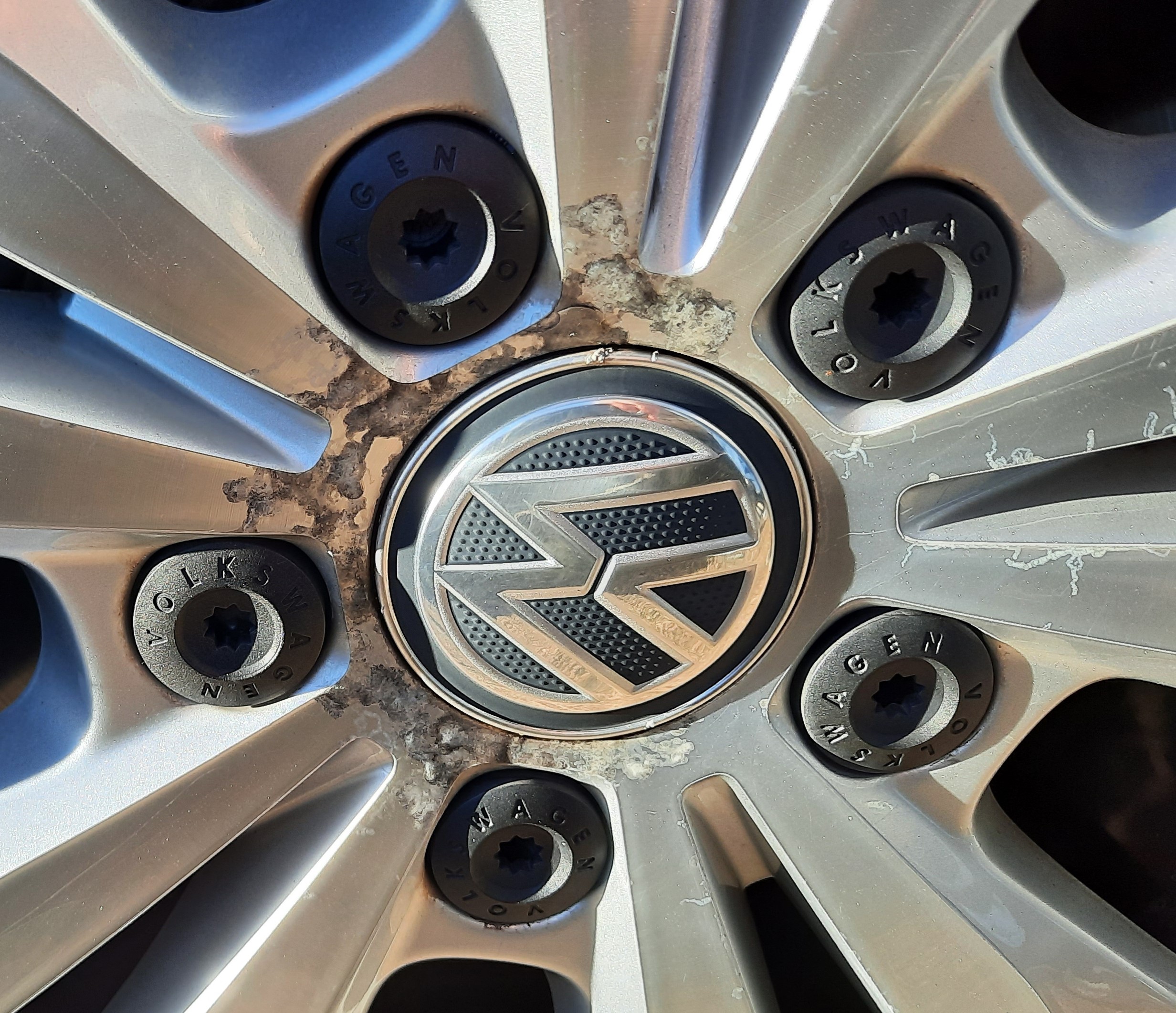

HO TUTTI E 4 I CERCHI ROVINATI DELLA MIA GOLF 7 TGI, E TUTTI NELLO STESSO PUNTO VICINO AL COPRI MOZZO CON DIFFUSIONE .
SONO CERCHI DIAMANTATI ,COME MI RIFERISCE IL MIO CARROZZIERE DI FIDUCIA , SONO VERNICIATI IN PARTE COL SOLO
TRASPARENTE CHE RIMANE QUINDI PIU' DELICATO RISPETTO ALLA VERNICIATURA TRADIZIONALE.
LA CAUSA E' UN DIFETTO DI PREPARAZIONE DEL FONDO , O DI SGRASSAGGIO O DI VERNICIATURA ,QUINDI QUALCOSA NON HA
FUNZIONATO DURANTE LA FASE DI PRODUZIONE (ERRORE NELL'APPLICAZIONE DEL GIUSTO SPESSORE DI COLORE O TRASPARENTE,
CON MENO MICRON DI COLORE , VUOL DIRE MENO RESISTENTE AD AGENTI ATMOSFERICI).
IL SALE STRADALE CREA UN "INNESCO" TIPO SCALFITURA DELLA VERNICE DA CUI INIZIA
A PARTIRE IL PROCESSO DI OSSIDAZIONE (QUELLA PATINA BIANCASTRA) CHE POI
SI DIFFONDE ANCHE SOTTO LA VERNICE SANA.
la VOLKSWAGEN TRAMITE IL MIO CONCESSIONARIO CHE MI HA VENDUTO LA GOLF 7 TGI , DICE CHE IL PROBLEMA E' STATO CAUSATO DA ME CON LAVAGGIO CON PRODOTTO AGGRESSIVO...

Che disastro. Non mi sembrerebbero diamantati ma verniciati
La diamantatura si vede sulle razze e non si nota sul coprimozzo.
Sono i cerchi della Golf 7 classici però con effetto base lucida diamantata sulle razze con doppio effetto proprio perché hanno una doppia lavorazione.
Vi posso dire di stare molto attenti ad acquistare Volkswagen .......
Purtroppo la foto non rende bene il problema. A priva vista sembrerebbe un problema che viene dall'esterno, ma così non è affatto....
Se infatti si tocca con mano il cerchio si capisce che il rivestimento esterno è intatto ma la corrosione si diffonde dall'interno...
