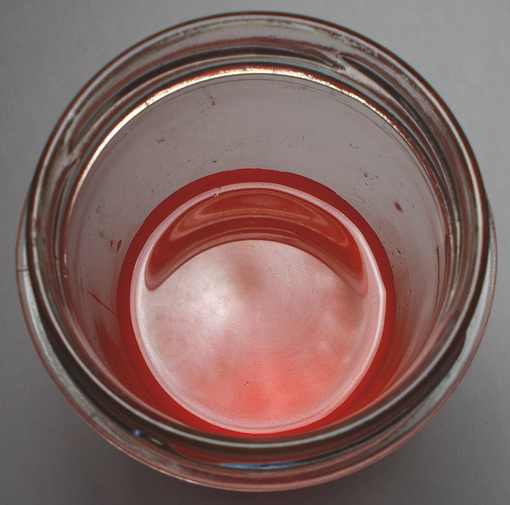

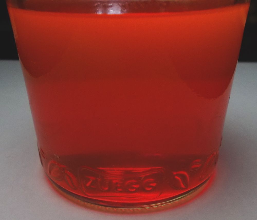

Per scongiurare eventuale presenza di olio motore (magari il refrigerante era arrivato fino ai pistoni, chissà) ne ho "osservato" un campione estratto da quello che avevo tirato via in eccesso
refrigerante estratto problema rumore DSCN0108_2.JPG refrigerante estratto problema rumore DSCN0106_2.JPG
Al mio occhio sembrano non essere presenti tracce di olio motore, voi che dite?
Vedi l'allegato 31233 Vedi l'allegato 31234
